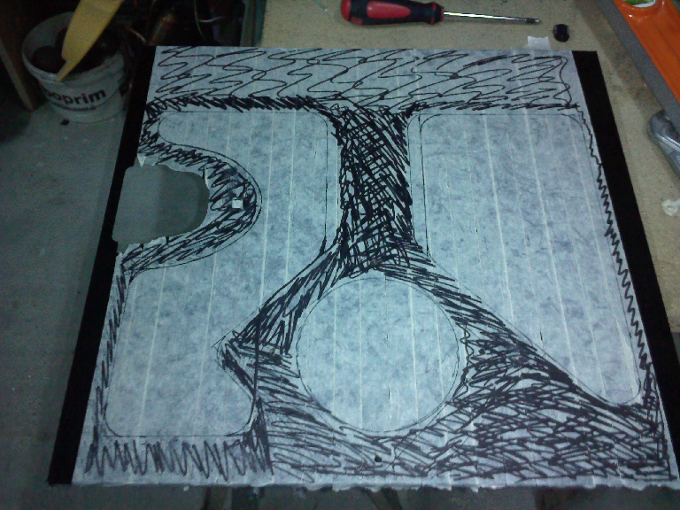

Et enfin projet de découpe de panneau gauche avec intégration d'un ventilo de 120:
Voila plus qu'à attendre mon matos pour la suite

Découpe du panneau et ponçage:
