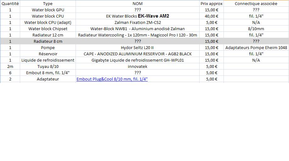

Marsh Posté le 02-09-2007 à 13:56:28
après avoir étudier ce qui ce vend, j'ai opter pour un matèriel d'entrée de gamme, je vous en demande alors votre avis :
http://paulosite.free.fr/config
Message édité par paulothekid le 02-09-2007 à 13:58:28
The wrong man in the right place can make all the difference
Marsh Posté le 02-09-2007 à 15:29:44
bah je sais pas ce que tu compte refroisir avec ça
un rad 120 ne servira a rien, il te faut un rad triple,360
les waterblock te comprend pas
le ldr tu vas a carrouf et tu as la même chose pour bien moi cher
la pompe je pense pas que ça valle grand chose
après si d'autres pouvaient m'aider ça serait pas mal
..°°.. athlon 64 4600+ X2 sur Asus A8n32 SLI Deluxe ..°°..
Marsh Posté le 07-09-2007 à 07:24:50
Le triple je le met en bas de la tour ?
pour les waterblock ce sont des entré de gamme, tu les tapes dans google et sa sort.
mersi pour les conseil il me faudrait un config qui tienne en tout et pour tout 200€, après j'ai plus de sous...
Message édité par paulothekid le 07-09-2007 à 07:28:54
Marsh Posté le 07-09-2007 à 11:20:58
hum commence par lire le topic de Wils parce que la avec ce que tu nous as pondu comme list de matos tu va droit dans le mur :/
puis WC du chipset oublie avec 200 roro tu ten sortira pas... :E Perso j'ai investi 400 pour du bon matos et j'ai zapé le chipset... C'est pas parce que tu fais du raid 0 que ca va chauffé beaucoup plus surtout que c'est le southbridge qui gère le raid donc encore plus inutile de WC le northbridge...
Rad 360 Docmicro 40 €
Rad CPU Nexxxos xp light 30€
Rad GPU Voir ce qui convient pour de 7900GS mais t'en aura pour 2x75€
Pompe 50€
Reservoir 30€
Tuyau connectique 25€
Et la c'est le drame minimum 300 - 350 €
