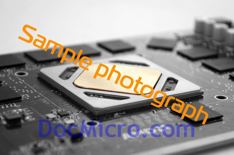

Ek fait une plaque en cuivre intermédiaire permettant de poser un bloc seul sans modifier la carte.
http://www.docmicro.com/images/piecesV2/EK_CuAdapter.2.jpg

Salut a tous moi aussi je me suis foutu dedans avec les dual x j ai commande des wb full cover de chez EK et ces putains de condos me font chier  et impossible de fraiser le block sinon on debarque dans la chambre d echange donc obliger de revendre les carte et achat de modele de ref amd

Sinon y'a le Swiftech MCW-82-7900 dispo sur leur site directement il est fait pour :jap:
Marsh Posté le 29-12-2012 à 12:58:47
Merci drifter  [:burtonsnowboard]
Effectivement sa dois etre mieux car on vire une zone de contact avec sa pate thermique.
