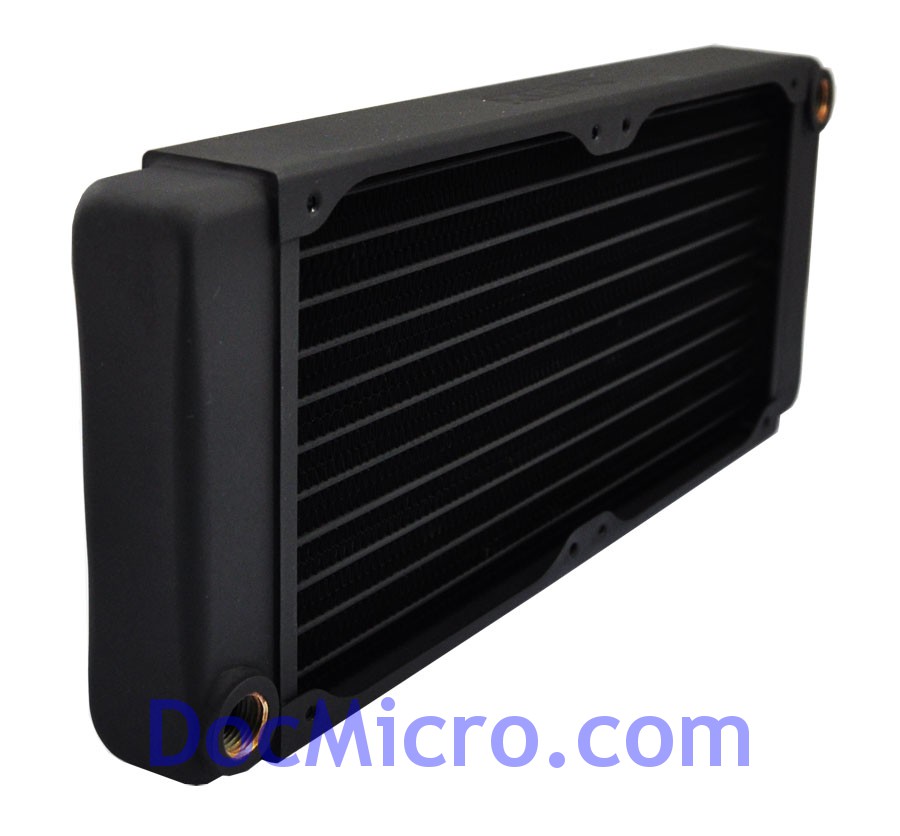

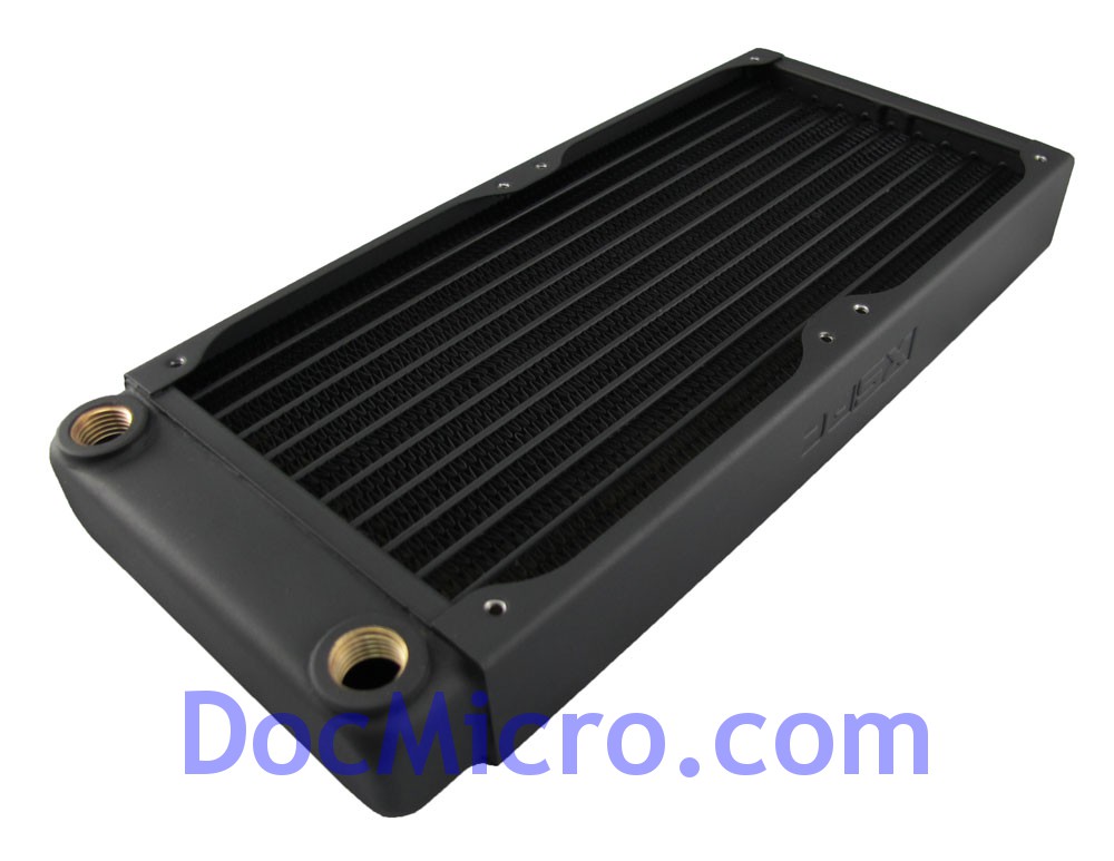

Marsh Posté le 06-11-2012 à 10:45:33
pour ton rad 240 je te conseillerai un xspc ex240,en gros il fait l epaisseur des rs avec quasi les perfs des rx :jap: en plus t as differents modeles avec les filetages a differents endroits,ca peut aider suivant comment tu veux agencer ton tubbing ;)
http://www.docmicro.com/images/piecesV2/XSPC_ex240.1.jpg
http://www.docmicro.com/images/piecesV2/XSPC_ex240crossflow.jpg
perso j ai un ex360 + phobya xtreme 200 + ddc 18w,je tiens avec un 3570K 4,5Ghz 1,232v a 59° max+ 2xhd7970 1125/1575Mhz a 44° et 45° max apres 2 heures de jeu :jap:
Message édité par bucheron9 le 06-11-2012 à 20:55:06
