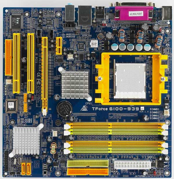

Je vais bientot changer de carte mère et je me suis dit pourquoi pas wc tout ça ? Le truc c'est que je suis en µATX et que j'ai pas enormément de place... Dans un premier temps je ne wc que le chipset de la cm et le cpu...

Le matos a refroidit : Biostar TForce 6100-939, Opteron 144@2.7ghz au moins, etc... Y'aura surement une 7800gt dessus un jour...
Carte mère :
http://www.hwupgrade.it/immagini/Biostar_TForce-6100-939.jpg

- est ce que les composants que j'ai sélectionnés sont bien ? (surtout le rad je peux pas me permettre un double, et j'ai pas trouvé un comparatif de rads simples)
- comment monter tout ça ? série / parallèle ?

Slt!ben....a mon avis,si tu watercoole le proc. tes 2 chipsets et éventuellement ta 7800 gt ....le nexos extrem 1 me paret un peut petit...surtout si tu o\c tous ce petit monde.Aprés moi j ai une 7800 non o\c et un athlon 64 3000+ a 2Gg5 et je n est aucun soucis ....Ta pompe c est une bete ...la ya pas d hésitations!!!pour tes tuyaus je te conseille vivement de la gaine souple(si tu as une place restrainte) et des embout a coiffes 8\10.@++

Tu peux metre tout ça en série.
Pour les raccords, si vraiment ton boitier est petit, tu peux utiliser ceux ci: http://www.houbbasystem.com/index.php?cPath=40_82
Avec des tuyaux semi-rigides voir rigides ( cuivre )
Pourquoi rigides dans un petit boitier ???
Et bien par ce que les tuyaux souples se montent sur des raccords à coiffe et il faut visser la coiffe, parfois à l'aide d'une pince ou d'une clé, et la c'est pas facile à fair passer dans un petit boitier.
J'ai vu plusieurs exemples de Shuttle WCoolés entièrement et les gars utilisaient toujours des raccords plug&cool, c'est pas pour rien ;)
Après si vraiment tu as plus de place ou alors si tu vois comment monter les éléments tu peux toujours utiliser les raccords à coiffe pivotants: http://www.houbbasystem.com/produc [...] cts_id=168
Les rads Nexxxos Extreme sont équivalents aux rads Black Ice Xtrem qui sont quasiment les meilleurs rads pour le WC.
