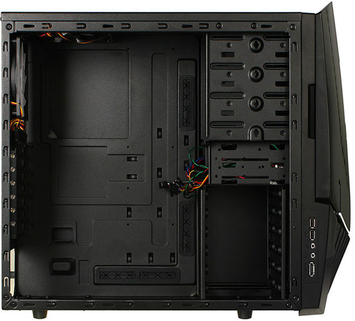

Pour le moment, après un peu de rangement ça a cette tête là dans la bête :
(excusez la faible qualité des photos, mais j'ai rien d'autre que mon iPhone sous la main

Est ce que tu peux faire des découpe de ton boitier ?
Car tu peux intégrer un rad 360mm en enlevant les emplacements 3.5". (mais ca risque d'être un peu galere pour intégrer les disques...)
Sinon tu seras obliger de mettre le rad à l'extérieur du boitier, sur le dessus par exemple.
Pour ton water voila ce que te propose (les prix sont de chez Docmicro) :
Pompe : EK-DCP 2.2 36 € (ce modèle est pas cher et silencieux, tu peux aussi t'orienter vers une Laing DDC-1T qui est plus puisssante et offre plus de possibilité d'upgrade)
WaterBlock CPU : EK-Supreme LT Acetal 35€ (pour moi c'est un des meilleur rapport perf/prix)
Radiateur : EK RAD-XT 360 53€ (bon là ca dépend de ce que tu vas watercooler, si ce n'est que le cpu tu peux partir sur un 240mm, si c'est cpu+gpu prends au moins un 360mm)
Réservoir : EK Combo DCP 2.2 25 € (il est spécifique à la pompe que j'ai mis plus haut, si tu prends une autre pompe faut que tu change de réservoir)
Embout : 6x Cannelé 10mm Droit 1/4" 6x1.25€ (7.5€)
Clip de serrage : 6x 13.3/16.4mm 3x2x1.5€ (4.5€)
Tuyau : 2x 1m Souple Transparent 10/16 2x4.5€ (9€) (je te conseil plutôt les tuyaux 10/16mm pour débuter, ils sont plus facile à installer (meilleur courbure))
Liquide : Eau distillée 1L + Liquide Anti-Corrosion 10€ (faudra peut être prendre 2L)
Ventilateur : 3x Arctic F12 120mm PWM 3x6€ (18€) (ou 3x NoiseBlocker XL2 : 3x7€)
Ca devrait te couter au moins 200€ fdp-out.

Aoutch ^^
Quand tu parles de l'emplacement 3,5", tu veux dires celui au dessus des mes disques durs (look les photos
Parce que tout en haut y'a le lecteur graveur DVD, et entre les 2 j'ai un espace pour un lecteur de disquette ou une connerie dans ce gout là mais j'ai mass de cables qui passent par là.
Parce que bon, où est-ce que je vais intégrer tout ça u_u
J'veux dire Radiateur + Pompe et Réservoir (+ ventilos pour refroidir le radiateur non ?) ça demande pas mal de place non ?

Je parlais de tous les emplacements 3.5". ^^
Le graveur DVD tu peux le déporter en externe dans un boitier USB...
Sinon faudra que tu mettes le rad à l'extérieur du boitier.
Pour la pompe et le réservoir, tu peux les mettre dans les emplacements 5.25", ou à coté de l'alim...
T'as aussi une troisième solution, c'est d'acheter un nouveau boitier.

T_T non pas déjà celui est neuf et je l'adore u_u
La pompe et le reservoir passent à côté de l'alim (en dessous de la Vapor X ça passe ?
Mais dans les emplacements 3,5", y'a mes 2 SSD et mon HDD samsung, je mets ça où ? u_u
En plus je vis dans un appart pas super grand alors un boitier grand tour c'est trop T_T
Sinon je peux pas mettre le réservoir dehors et le reste dedans ?
Et comment ça se fixe tout ça ?

Marsh Posté le 14-10-2010 à 21:10:09
La pompe + un reservoir passe sans problème sous ta carte graphique, sauf si tu prends un réservoir trop grand...
Si tu découpe les emplacements 3.5" tu pourras déplacer tes dd à coté de l'alim. En te fabriquant un support ca devrais passer sans problème.
Ce qui prends le plus de place c'est le rad, pas le réservoir, donc si tu mets le rad à l'exterieur, t'auras aucun problème à intégrer le reste des composants.
| Citation : Et comment ça se fixe tout ça ? |
Avec des vis. ![]()

Hum ok,
Mais question bête : faut des trous pour les vis ?
Ca sent la galère... ^^'
Mais le rad en ext je l'accroche derrière ?

| KaiserCz a écrit : Hum ok, |
Tu peu fixer le rad en extérieur sur le ventilateur de derrière avec sa http://www.docmicro.com/pieces/Swi [...] _7518.html

Pas, le soucis c'est que mes trous qui permettent de faire passer les tuyaux sont entre les deux ventilateurs (celui en haut sur la façade arrière et celui au dessus du boitier), et il me semble que pour avoir accès à ces fameux trous je n'ai pas d'autre choix que de virer le ventil de la façade arrière (ce qui serait mauvais pour mon refroidissement u_u
Marsh Posté le 16-10-2010 à 08:52:54
Tu peux aussi déplacer le ventilo sur le dessus du boitier, voir même le supprimer.
Si tu watercool ton proc et ta cg, t'enleveras 90% des sources de chaleur de ton boitier, donc un seul fan à l'arrière suffirait (et dans ton cas t'as aussi un fan sur le coté et un en façade... donc le ventilo sur le dessus du boitier serait totalement inutile).

Ben j'ai qu'un seul ventilo derrière déjà en extraction, celui du côté apporte de l'air à l'intérieur du boitier, celui du dessus extrait l'air et celui de devant apporte de l'air à l'intérieur.
Et puis pour le moment je ne veux Water cooler que mon processeur...
D'où mes questions, comment faire au mieux ? u_u

Je viens de penser à un truc con... Les réservoirs au format d'un lecteur DVD ou de deux lecteurs DVD superposés (1 ou 2 * 5,25" ) ça existe ? ![]()
Marsh Posté le 18-10-2010 à 23:21:48
http://www.materiel.net/ctl/Reserv [...] cetal.html
existe aussi en transparent

Je réfléchis toujours à la solution du radiateur et j'avoue que je sèche un peu... Je sais vraiment pas où l'installer u_u
Any advice ?

dessus, derriere, dedans apres un coup de dremel, dans le jardin avec une bonne pompe...

mouais, pas trop envie de mettre un coup de Dremel dans le boitier...
Plutôt derrière donc... mais j'ai peur de galérer en fixant le bouzin

bah ça doit pas etre sorcier, c'est prevu pour, donc normalement ça passe tout seul (je ne fais que supposer, je suis en air cooling)

Allez , pour te répondre en vrac et faire preuve de bonne foi.
ça va être difficile d'intégrer quelque chose de correct sans faire du gros Mod sur ton boitier.
Donc le mieux pour moi : Réservoir baie 5" avec Pompe dedans , rad de 240 ou 360 à l'arrière du boitier (ext donc) et Roule
Ps : Au fait , un réservoir c'est optionnel dans un circuit , c'est juste une facilitée pour l'entretiens et le remplissage , celui que tu as choisis conviendras parfaitement , même si tu veux Up plus tard. Faut vraiment faire un circuit de malade pour fatiguer une Laing DDC.

Le double baie pour mettre la Pompe avec !
Pour le rad un 360 si tu veux évoluer plus tard , t'auras qu'a rajouter un 120 ou un 240 si tu met un GPU en plus dans le circuit.
Pour la pompe : http://www.docmicro.com/pieces/Lai [...] _5490.html
Tu lui enlève son top , et tu la met dans le réservoir , testé chez Bubub , c'est nikel ![]()

Y'a besoin de pièces particulières pour fixer le rad derrière mon boitier ?
EDIT : ça fait grand un 360 derrière mon moyen tour non ? u_u En plus ça peut gêner avec les cables... et mes antennes de ma carte wifi... non ?

Je te conseillerais plutôt la Laing DDC-1T (10W) comme pompe, elle est moins bruyante que la DDC-1+ et largement assez perf pour ton circuit.
Pour le rad, tu ne peux pas te fabriquer des fixations toi même ? C'est moins cher et t'auras les bonnes dimensions.

Marsh Posté le 14-10-2010 à 14:32:59
Yop'
). Evolutif dans le sens, où j'aimerai par la suite pouvoir rajouter des éléments dans mon circuit de Water (ma VAPOR-X maybe par exemple).
Donc quel matos prendre ? Quelle marque ? (sans forcément trop cracher des sous si possible ^^')
J'aimerai bien passer au Water', mais pas mal de questions se posent dans ma petite tête et j'espère que vous pourrez y répondre
Alors déjà je m'inquiète de la place nécessaire pour tout le bouzin (sachant que pour le moment je ne veux water cooler que mon proco), étant donné que j'ai un boitier moyen tour où y'a pas 600m² de place (NZXT Lexa S).
(le fameux Lexa S pour vous donner une idée de la tronche de la bête)
La place sera-t-elle un réel problème ? Où caser tout l'bazar (radiateur+ventils+Pompe) ?
Ensuite, j'aimerai un water évolutif, c-a-d que pour le moment je souhaiterai watercooler uniquement mon processeur (i5 760 avec ventirad d'origine intel qui fait un boucan
Est-ce que c'est possible sans trop galérer de monter un circuit évolutif dans le sens où je l'entends ?
Ensuite, le choix du matos... Je n'y connais absolument rien en Water, suis un pur n00b !
