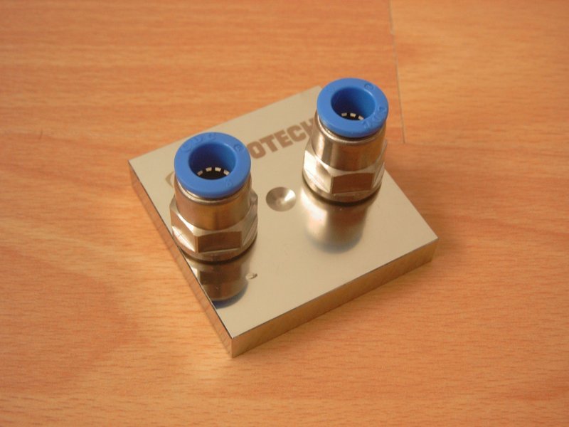

la star du moment c'est l'atotech... mais à un prix honteux :(
Topic .Net - C# @ Prog
Marsh Posté le 09-06-2003 à 10:47:59
surtt que le diamétre du toyos et l'intérieur c pasa xcellent pour le débit :(
Notre loi se résume en ces mots : faites ce que vous avez à faire. La satisfaction s'obtient en utilisant le pouvoir pour changer le monde. Les moyens justifient la fin. Seul l'echec est inacceptable.
Marsh Posté le 09-06-2003 à 10:57:28
aussi chère que le rev3  :sarcastic:
Puis c'est pas tout le monde qui peut faire du micro channel  :o
Du débit pour faire quoi ?
L'Atotech à été conçu pour dissiper des proco en série et il marche très bien comme ça, pourquoi avoir beaucoup de débit sachant que le block fonctionne mieux sans (il l'annule)

c'est çà l'atotech ?
http://www.hardware-mag.de/artikel/reviews/aquavsicebear/icebear/14.jpg
Marsh Posté le 09-06-2003 à 11:01:45
ben ouais dc si t'a une 1250 c pas bon pour la pompe :(
Sinon je compte me monter un wc bientot et l'atotech me plait bien :love:J'ttend de voir pour le zytra
Mais dis moi sur des tofs on dirait que l'intérieur du wb est rouillé :??: Effet d'optique ou pas?

C'est pas de la rouille mais c'est tout à fait normal  ;)
Mon Atotech est exactement pareil:
http://forum.hardware.fr/forum2.ph [...] h=&subcat=

j ai baissé l'oc pour revenir a 1530 mhz et en fait j ai 35 °C en idle et en burn je ne prend que 5 °C (donc 40 °C), je suis étonné, pas par les températures (qui sont dans la norme) mais par le peu d'ecard entre l'idle et le burn. Je burn avec SETI.
Sinon le montage du block est un jeu d'enfant, on devisse les 2 vis du milieu, on met le bloque sans forcer du tout et on revis (pas trop) et voila ça tient nickel. j'ai pas mis de spacer, que de la pate thermique.
Autre détail pour les puristes, le block est livré avec une notice dans laquelle il recommande un mélange 15% liquide de refroidissement et 85% d'eau distillée.
edit: si vous voulez des photos d'un détail en particulier, ya no prob  :)
