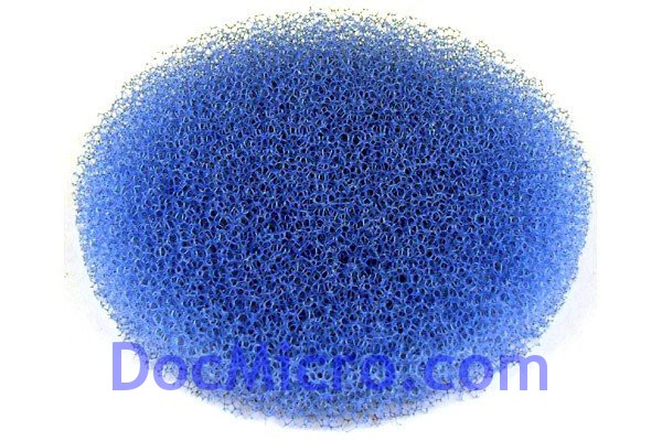

ReplyMarsh Posté le 09-06-2007 à 21:01:13
| CyberDenix a écrit : Une photo de cette mousse ? |
mais tu peux acheter la meme chose en plaque de 500x500x50mm en magasin d'aquariophilie pour moins chere.
Marsh Posté le 13-06-2007 à 04:16:59
| AdrenaliZ a écrit : http://www.docmicro.com/images/pie [...] reRond.jpg |
Vi exactement, c'est là que je l'ai acheté pour la modique somme de 3 euros lol, et l'ai découpé
