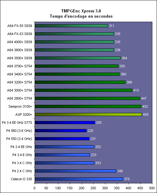

Les meilleurs pour l'encodage DV/MPEG2 avec le soft approprié sont les p4E ou 5xx :
http://www.hardware.fr/articles/525/page7.html
le p4C n'est pas loin et chauffe moins....

par rapport au P4C il ne manque au P-M que l'HT qui semble apporter un réel confort http://www.materiel.be/cpu/ht/page1.php
Marsh Posté le 15-11-2004 à 01:25:00
le p4 1.8 de ma config tient nickel à 2.4 en passif. Un brin plus en actif
Marsh Posté le 15-11-2004 à 12:01:17
| Citation : |
C'est ce que j'essaie de te dire : les bons résultats du pentium4 (et du Celeron ici) en encodage sont dus à l'unité vectorielle SSE2, assez complexe, capable de traiter des instruction de 128 bit en une passe.
Cette unité est absente des Athlon64, qui émule le SSE2 avec sa triple FPU traditionnelle, au demeurant excellente, mais incapable de rivaliser avec un code SSE fortement optimisé pour p4.
Le Pentium-M ne possède pas d'unité SSE2, et les changement apporté à la vielle FPU du PIII ne sont pas connus. De toute façon il ne faut pas s'attendre à des miracles, certains utilisateurs du forum annoncent que leur p-M est médiocre en encodage. Je vais bientot faire des tests perso pour le vérifier.
| Citation : |
C'est bien le cas sur le graphique non ? Et de toute façon les consommations sont également inférieure : meilleur rendement, gravue SOI d'IBM etc...
Et il ne faut pas perdre de vue que ces résultats sont excellents sur des cpu à 150e gravés en 0,13micron et avec 512ko de L2 (pour le 3000+).
Le p-M est en 0,09 micron et possède 2 Mo de L2.
En bref, à finesse égale, un a64 mobile (donc plus cher et trié comme le p-M) avec 2Mo de cache serait largement aussi bon qu'un p-M.
| Citation : |
Pour l'heure le p-M ne brille que dans les jeux ! pour l'encodage je demande à voir, çà ne fera pas mieux qu'un a64, peut être même moins bien.
Marsh Posté le 15-11-2004 à 12:27:39

un truc marrant : comparer les perfs d'un P-M 2.0 GHz avec un P4C 3.0 Ghz ou P4E 3.2 GHz sur ces deux graphs...
Sur le 2è un P-M 2.0 Ghz arrive aux 2/3 des perfs d'un P4E 3.2
alors que sur le 1er il tient un P4C 3 Ghz...
bizarre, isn't it ?
n'oublions pas que les prochains dothan seront les modèles modèles M 730 à 770 (1,60GHz/533MHz à 2.13GHz/533MHz): un modèle à prix raisonnable hors o/c tournera à 1.6/1.7 GHz/533MHz
si le 1er graph est le bon, un P-M 1er px pourra pitet s'approcher d'un P4C 3Ghz
si c'est le 2nd, c'est pas la peine!
