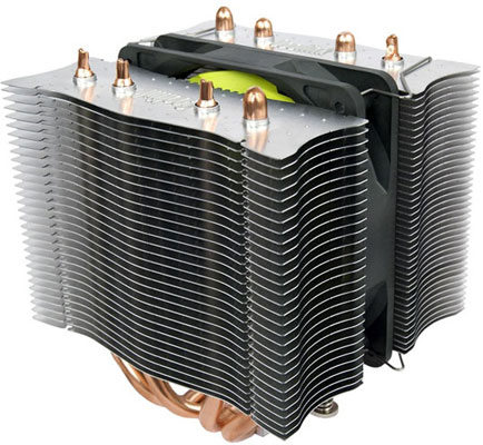

Reglages du bios :
Réglage du PWM sur la P8Z68M-PRO
Ici, pour le scythe ZZ, pour le Coolink les valeurs ont été réduite :
CPU MAX = 50
Temp. min du CPU = 40
Tous les scythe sont branchés sur le connecteur CPU (pwm) de la carte mère via "multiplises" 4 pins, vos réglages de température doivent donc se faire en rapport avec la chauffe de votre carte graphique !.
Par exemple dans ma configuration le but étant INAUDIBLE dans l'utilisation courante et très silencieuse en jeu/hard/full, j'ai réglé la carte mère suivant les température de base du processeur.
Ca donne :
Idle/bureautique = 35° proce, 45° carte graphique
Jeux (bf3) = 45° proce, 41° carte graphique (50 à 60% d'utilisation CPU) ventilateur +/- 35% ce qui correspond au bruit de l'ULV de noctua par exemple, en plein jeu .
Vous allez me dire, oui mais ça pose problème si l'utilisation du GPU passe à 100% alors que celui du proce reste à 0%.
Vrai, sur les benchs uniquement GPU la carte monte à des températures élevées et fini par se couper APRES +4H de FULL ! mais je n'ai trouvé AUCUNE application ou cela était possible (3DS, CS6...), surtout en période prolongée, car la moindre baisse d'utilisation permet une baisse de la température.
En plein été, l'utilisation du CPU ne serait ce que de 30% suffit à faire tourner les ventilateurs pour que le GPU soit refroidi correctement en FULL avec des températures même plus basse qu'en IDLE.
Autrement dit ce cas de figure ne peut pas arriver en temps normale, même pour un graphiste 3D.
Il n'en va sans dire que vous devez faire vos réglage par rapport aux températures du GPU, le CPU lui, n'étant aucunement inquiété, même en FULL avec les Scythe au minimum !
Test fait sur une 6850OC au maximum de son potentiel, les cartes graphiques chauffants de moins en moins suivant l'évolution des générations ça laisse de la marge

CORATORDS : exelent rad, trouvé à 30€ en destockage, j'ai gagné 12° par rapport au ZZ, il a fallu refaire le paramètre PWM du bios (nous le verrons plus tard ).
Firme Noctua
Dans tous les cas peut importe votre choix, mais portez vous sur un RAD ou l'on peut changer le ventilateur par du 12cm uniquement ! (explication plus bas).
