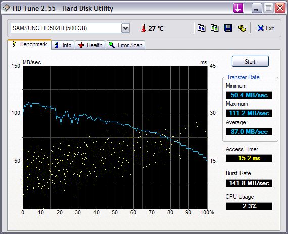

Sur le papier, c'est très convainquant (pour ce qui est du silence de fonctionnement).
Samsung F2 EcoGreen HD502HI: Silent 500GB 3.5" HDD  (Oui, je sais que tu l'as déjà lu !  :D )
Côté perf, bôf, bôf...
http://forum.cdrinfo.pl/attachments/f102/51566d1238276120-samsung-f2-ecogreen-hd502hi-hdtune_benchmark_samsung_hd502hi.jpg
http://forum.cdrinfo.pl/f102/samsu [...] 2hi-82032/
http://extrahardware.cnews.cz/files/images/clanky/2009/05kveten/samsung_ecogreen_f2_500gb_hd502hi/screens/CrystalDiskMark.png
http://extrahardware.cnews.cz/nejt [...] b?page=0,5
