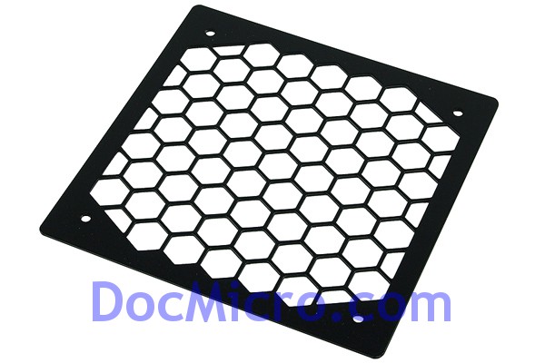

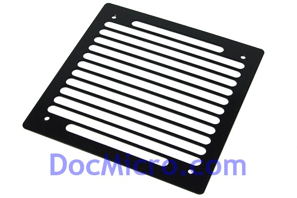

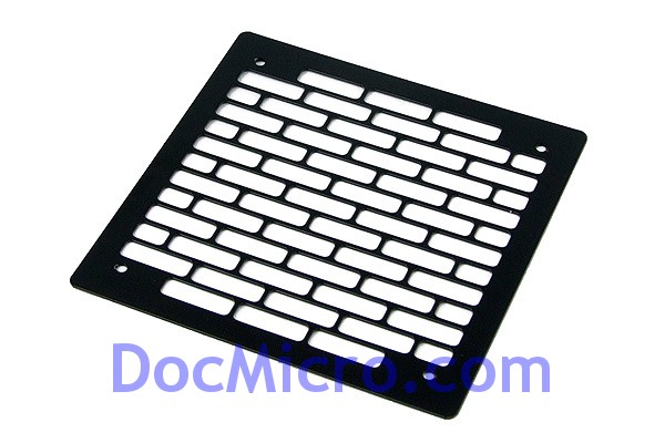

La première modification sera la découpe d'une ouverture sur le haut avec la pose d'une grille en 140 mm pour permettre l’évacuation de la chaleur de l'alimentation. Cette dernière (Seasonic X-400FL) est de type fanless et doit être installée obligatoirement grille vers le haut. Voilà le pourquoi de cette fameuse ouverture.
Pour le choix de la grille, j'aurais besoin de vos avis sur les 4 modèles ci-dessous :
La première est du même type que celle arrière du boîtier, mais en 140 :

Phobya - HEXX
Phobya - Stripes
Phobya - Bricky
Marsh Posté le 02-02-2014 à 20:30:56
Pourquoi avoir choisi un U3 au lieu d'un U2 pour du mini ITX
Perso je dirais la grille la plus fin pour que la poussière n'entre pas trop même si cela entraînera une moins bonne convection naturelle.
La découpe devra être parfait car cette grille se place en dessous contrairement aux autres.
Tu devras repercer les trous de fixation pour pouvoir retourner l'alim.
Marsh Posté le 02-02-2014 à 20:49:47
Oui j'ai dans un premier temps opté pour le U2 mais il est limité à 220 mm pour les cartes graphiques, et les modèles en PCB court sont moins bien refroidis.
Pour la grille Lian Li elle fait bien intégrée, mais comme tu dis la découpe doit être parfaite
Sinon pour les trous de l'alim, pas besoin, elle a deux combinaisons de trous de prévu.

D'autre avis au sujet du choix d'une grille ![]()
Marsh Posté le 05-02-2014 à 09:35:12
je ne sais pas pour les autres grilles mais ne prend pas la Bricky ! Je me suis fais avoir car je l'ai acheté aussi mais il y a un gros logo Phobya en plein milieu ![]()
edit : la grille à des chances de ressembler à ça ! http://www.frozencpu.com/products/ [...] _Coat.html
edit2 : mais si ça te plait, ta chance fait que j'en ai une à vendre !!
Marsh Posté le 05-02-2014 à 17:26:30
Je parie que la tienne fait 120 mm?!
Marsh Posté le 05-02-2014 à 17:48:28
arf non ! Je crois que c'est une 140 ... Au pire ça te fera plus de courant d'air
Marsh Posté le 06-02-2014 à 12:51:13
En fait les 120 on le logo Phobya au milieu et curieusement pas les 140
Sinon il me faut absolument une grille en 140
Marsh Posté le 06-02-2014 à 14:17:41
si vraiment ça te dérange le logo en plein milieu, envoi un mail juste pour être sûr car si tu regarde sur docmicro, la bricky 140 blanc à le logo en plein milieu.
Marsh Posté le 06-02-2014 à 17:20:19
Pour les noires non ....pour info je veux des grilles de couleur noire ![]()
Marsh Posté le 08-02-2014 à 19:18:55
Salut a tous
Bon finalement pour la grille, la solution retenue sera la Lian Li PT-AF14-1B
La commande est partie je devrais la recevoir en début de semaine prochaine, après la prise de gabarit sur le boitier je commencerai la découpe
