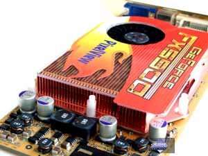

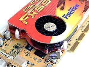

Bonjour tout le monde,
j'ai ça
http://www.ixbt.com/video2/images/ [...] -small.jpg
soit une prolink pixel view fx 5900(po xt po ultra)
et elle fait monstrueusement trop de bruit mais j'arrive pas à savoir si je peux changer le radiateur...
radiateur enlevé ça donne ça
pensez vous qu'il existe un moyen de refroidir silencieusement cette carte graphique?
merci d'avance
