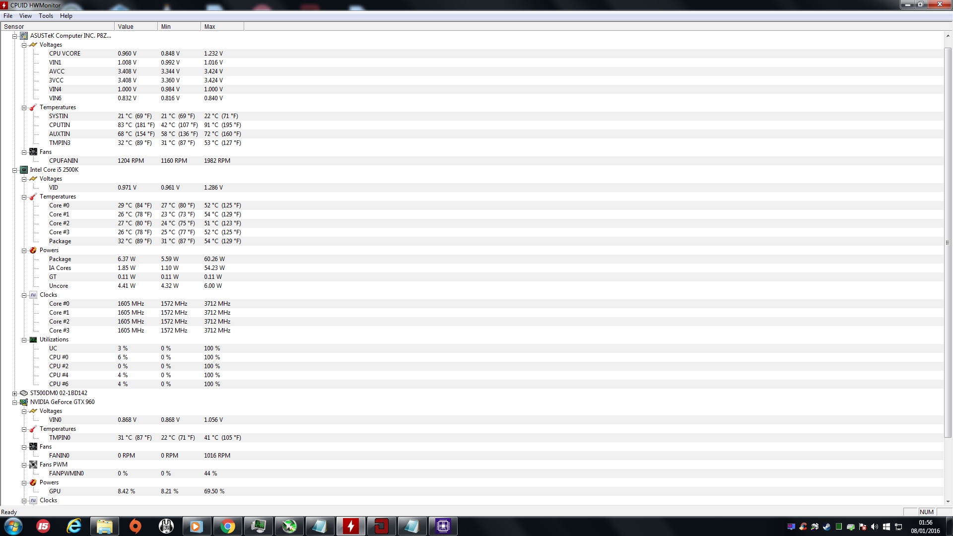

Voici un screen HWMonitor après un test CPU OCCT de 10 minutes.
http://www.pixenli.com/images/1452/1452214633064082500.jpg[/url]
Un guide/conseiller pour me dire comment m'y prendre par étape? J'ai déjà été voir des tuto/vidéo mais j'ai tellement peur de mal faire ou d'oublier quelque chose..

Vu tes températures il va falloir déjà faire attention, 91 degrés ça fais chaud il va falloir que tu diminue cette valeur. Pour un noctua je trouve que c'est assez énorme surtout pour ton voltage... Tu es sur qu'il est bien monté? il fait chaud dans ta chambre?

Salut tu parles du CPUTIN? C'est juste les sondes qui disent n'importe quoi les températures du processeur sont plus bas sur le screen.

AH bah fais péter tes valeurs réelles qu'on puisse se faire une idée :) Un petit OCCT pour commencer si tes valeurs de sondes ne sont pas buggués? Genre les courbes de charge CPU, tension et fréquence sur au moins 30 min.

Je peux te refaire un test OCCT si tu veux mais ça différenciera pas de mon screen ci dessus. Mais je te screenrai l'OCCT pour que tu ais les courbes etc..
En gros mon proc en IDLE est à 27/30° en full charge 50/60° après 10 min a 100% d'UC utilisé.
