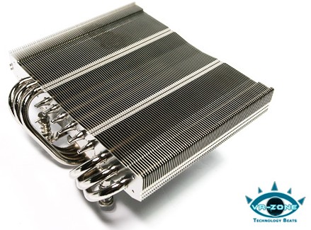

Bonsoir à tous,
Je viens de passer à l'I7 avec un 920 et une P6T SE.
J'aurais voulu un ventirad pour remplacer l'intel d'origine.
Etant dans un boitier en plexi, je trouvais ce Tuniq Propeller 120 plustôt sympa et il a l'air assez performant
Est-ce que quelqu'un l'a déjà vu quelque part en Europe car je ne l'ai encore vu qu'aux States...
SI quelqu'un  l'avait testé et avait un feedback, je suis preneur :)
Site du constructeur : http://www.tuniq.com.tw/Cooler_Inf [...] Cooler.htm
Merci d'avance !

dans ce genre de rad,le thermalright axp140 est plus efficace  :)
http://www.dexgo.com/index.php?sit [...] re&seite=6
http://www.pc-infopratique.com/images/banque/thermalright_axp-140.jpg

Pourquoi pas tien, je suppose qu'on sait mettre un ventilo dessus ?
SI oui, il sera surement plus simple à trouver
Marsh Posté le 27-12-2009 à 23:56:41
bien sur,tu peux mettre un 12 ou un 14cm.
oui moins chere que le tuniq en plus.
http://www.cdiscount.com/informati [...] &numpage=2
exemple avec ventilo:
http://www.cbbimg.com/out.php/i11370_20090828088.jpg
Message édité par Cizia le 28-12-2009 à 00:00:07

je vais mesurer mon boitier pour voir s'il rentre bien.
Juste une question, je viens de jetter un coup d'oeil rapide et je vois que c'est pour socket 775 or je suis en 1366. Sur le site de Thermalright, j'ai vu que 1366 était en option, faut que j'écrive chez eux pour qu'ils m'envoient les brakets pour 1366 ?
Marsh Posté le 28-12-2009 à 12:35:00
pour rendre compatible le TR AXP 140: http://www.pc-look.com/boutik/Prod [...] 40_fr.html
sinon tu as celui-ci bien perf mais bien cher  :D
http://www.pc-look.com/boutik/Prod [...] 98_fr.html
en moins cher tu as les scythe zipang2 et kabuto
mais pourquoi prendre ce genre de ventirad? tu as un petit boitier?

Oui mon boitier est un peu petit en largeur... J'ai seulement 16cm de contre la carte mère à la paroi latérale (faut encore compter sur 0,5 cm en moins pour le proco non ?)... j'ai donc peur que les noctua rentrent pas (sinon, c'est ceux-la que j'aurais pris ^^)
Le prix est pas un problème pour moi, je cherche un truc performant donc le prix je sais qu'ilm grimpe. J'ai les économies en conséquences ^^
déjà merci
je me renseigne pour les deux autres
Marsh Posté le 28-12-2009 à 14:00:14
Après renseignement sur les 2 scythe, j'ai un peu peur pour leru fixation.
Vu le poids des engins, j'ai peur que les push-pin utilisés (les mêmes que sur radbox intel) soient un peu faiblars...
Je lorgne aussi sur le Zalman 9700, il donne quoi lui ?

tu as raison pour la fixation des scythe  ;)
le 9700 est un peu has been maintenant  :o
je te conseille plutôt l'AXP140 + module de fixation et ventilateur noisblocker 14cm
ou le noctua NH-C12P SE14
Message édité par couilleshot le 28-12-2009 à 14:14:51
:o :o :o

Je vais regarder après le C12P alors
Marsh Posté le 29-12-2009 à 00:02:55
Noctua C12P SE14 commandé avec un Xigmatek XLF-F1453 pour faire joli ^^

si tu compte changer le ventilo pas besoin de prendre la version SE14 (plus chère)
:o :o :o
Marsh Posté le 29-12-2009 à 23:51:59
Trop tard de toute façon, c'est commandé.
Il y a surement moyen de se faire expédier des brakets de chez noctua je suppose mais bon, c'est une plus nouvelle version en principe donc
