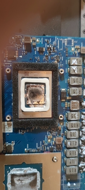

Je voudrais repast mon pc portable qui avait du métal liquide d'origine sur le cpu.
D'abord une image de l'état quand j'ai ouvert tout ça.
http://www.image-heberg.fr/files/16919261362339639072.jpg
Comme vous pouvez le voir il y a un cadre en espèce de silicone, or en nettoyant le métal qui été passé en dessous je l'ai cassé. :cry:
Savez vous quel type de silicone (qui ne risque rien pour la carte mère) je peux utiliser pour faire le cadre?
De plus j'ai commandé le vernis Thermal Grizzly Shield pour isoler autour du cpu.
Une dernière chose, à droite du cpu il y a des puces grises et des noirs qui été plein de pâte thermique mais pas en contacte avec le dissipateur.
Il y avait +5mm d'espace avec la plaque du dissipateur.
Dois-je remettre de la pâte même si pas en contacte ou plutôt des pads?
Merci pour aide.
Thomas.

je capte pas, tu veux remplacer du liquid metal par de la grizzly qui sera moins bonne ?

je veux le remplacer (car foutu) par du thermal grizzly conductonaut (liquid metal).
En attendant j'ai mis de la pâte mais j'ai +10°.

Au risque de te décevoir, tu fais un travail pour rien car le nouveau liquid metal ne fera pas mieux que l'ancien.
Coté silicone il te fait un produit non conducteur, c'est tout. Un silicone du commerce en général est dans ce cas... mais il sera collant. En fait le joint sert juste à ce que la liquide métal ne bave pas sur les autres composants, car comme elle conductrice tu peux cramer ta carte mère.
Perso j'utiliserais du scotch silicone. Nb : le silicone a comme qualité de ne pas prendre feu, comme le PVC. Evite tout autre plastique.
Pour les puces mémoires mieux vaut de pads mais attention, il ne faut surtout pas que l'épaisseur vienne faire que les CPU ou le GPU ne soient plus bien en contact. Mal réfroidir les puces mémoire c'est pas génial, mais mal réfroidir le CPU ou le GPU c'est pire... surtout si la liquid métal fait mal contact.

Donc pour le liquid metal, si tu regarde bien la photo il en reste seulement sur les extrémités du cpu le reste est sec donc à changer.
Sur tout mes pc j'utilise du liquid metal depuis 5/6 ans mais là le système de cadre en silicone, c'est la première fois que je vois cela et c'est bien dommage de l'avoir bousillé.
Pour le scotch, habituellement j'utiliser du ruban resistant haute temperature, mais je ne n'avais pas connaissance du vernis thermal grizzly.
Donc je pense que je vais tartiner autour du cpu de vernie et tester du scotch silicone autour du cadre métallique pour éviter que le liquid metal passe dessous.
Merci pour l'aide.
