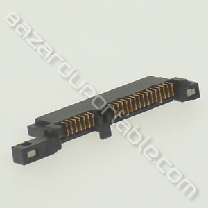

il te faut un caddy pour le disque + le connecteur spéciale Hp.
Un truc de ce genre la !!

Là c'est + clair !
J'exprimais une possibilité de solusse par déduction mais sans connaître la dénomination exacte de ce qui manque dans cette foutue trappe.
Un caddy + le connecteur !
C'est du matos qu'on trouve facilement ?

Sinon...ca avance laborieusement mais ca avance. Pour le caddy je sais, grâce à tes infos, où le trouver. Le connecteur aussi mais c'est - évident. Mon ordi est en SATA I et le bestiau que je veux rajouter est en SATA II. ET je m'y perds dans tout les produits. Wiki me dit que les deux normes sont compatibles mais j'ignore s'il y a un truc mâles/femelles à respecter pour assurer la compatibilité et le fonctionnement de l'ensemble. Acheter un connecteur en SATA II je veux bien mais est ce que je pourrais le brancher à la connectique installée dans la trappe ?

Ton disque sata 2 marchera sur le port sata 1 mais sera bridée en performance.
C'est le même connecteur pour les 2.
