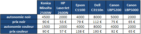

Marsh Posté le 03-05-2008 à 08:15:06
jeter 50 euros de cartouches au bout de 6 mois et 10 pages imprimées, quoi
Bon écoutez voilà l'autonomie ainsi que les coûts à la page des Laser couleurs d'entrée de gamme :
http://www.hardware.fr/medias/photos_news/00/18/IMG0018113.gif
http://www.hardware.fr/medias/photos_news/00/18/IMG0018114.gif
Déjà il n'y a pas photo entre la 2600n et la LBP5000 : c'est cher. je pencherai pour la Dell si j'avais les moyens et si l'impression de photo est exclue. Sinon la C1100n est préférable

je dirais meme qu'elle m'a impressionnée cette petite LBP5000 !!  :D  car je m'etais fait un sang d'encre avec les autres !!!  [:aras qui rit]
certains rêvent leur vie , d'autres vivent leurs rêves !!!
Marsh Posté le 09-05-2008 à 13:00:02
et là ça marche du toner [:fa-tt92]
