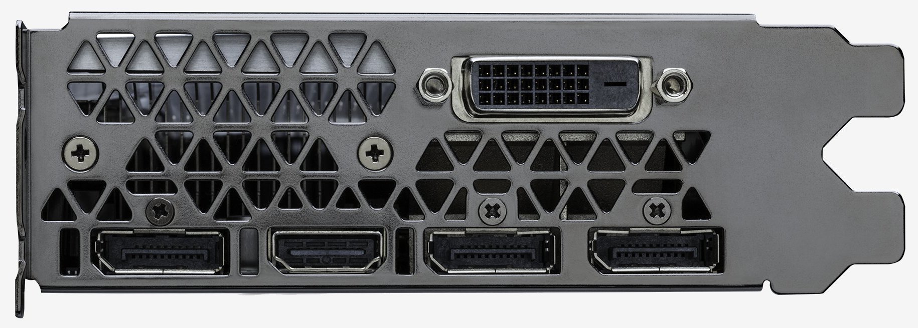

Pour info , la grande majorité des Geforce GTX 1070 vendues au détail ont comme sorties vidéo 1 DVI-D + 1 HDMI + 3 DisplayPort , se présentant généralement comme ceci (à l'envers une fois la carte graphique installée dans la tour) :
http://www.techspot.com/articles-info/1174/images/Image_12S.jpg
Si ta sortie HDMI ne se trouve pas à ce niveau , mais plutôt juste à côté des ports USB et réseau RJ45 , alors c'est le HDMI de la carte-mère.

J'ai réussi à trouver la prise HDMI de la carte graphique grâce à ton screen Roovy, elle était bien cachée en dessous.
Par contre, je ne peux pas brancher le câble HDMI car il y a une petite "languette" noire devant chacune des quatre sorties de la Carte Graphique :(

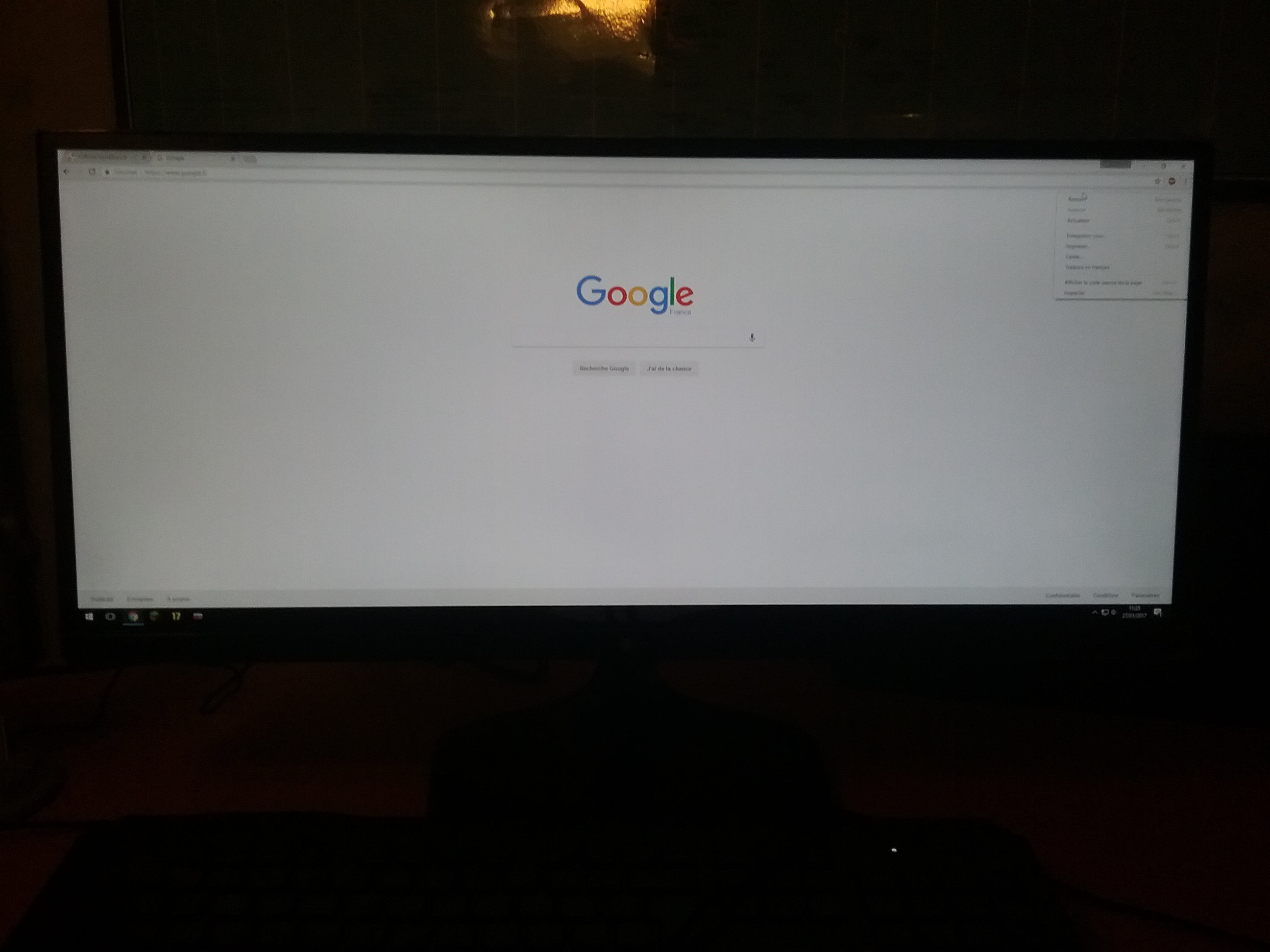

J'ai finalement pris une paire de ciseaux et tirer légèrement sur le capuchon de la prise HDMI de la CG, j'ai branché le tout et l'écran s'allume  :love: (je vous écris dessus d'ailleurs)
Merci à vous pour vos réponses et désolé de mon ignorance dans ce domaine, on en apprend tous les jours (et oui j'étais sur la prise de la CM auparavant, de toute manière il n'y a qu'à voir l'emplacement de la prise HDMI, elle était vers le haut de la tour, là où se trouve la CM, et pas vers le milieu où se situe la CG)
ça mérite bien une petite photo:
http://www.zupimages.net/up/17/04/v573.jpg
