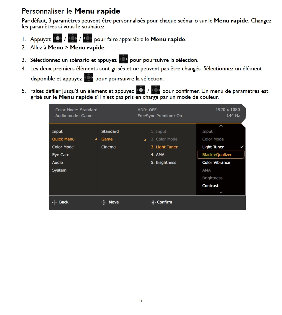

Tu n'as pas laissé le Black eQualizer activé sur ton écran? Si oui, désactive le, ça devrait régler le souci. Cette option ne doit être activée que si tu joues à des FPS multi et que tu souhaites avoir une meilleure visibilité dans les zones sombres.

Je n'ai pas l'écran mais c'est dans un sous menu du mode couleur selon le manuel :
