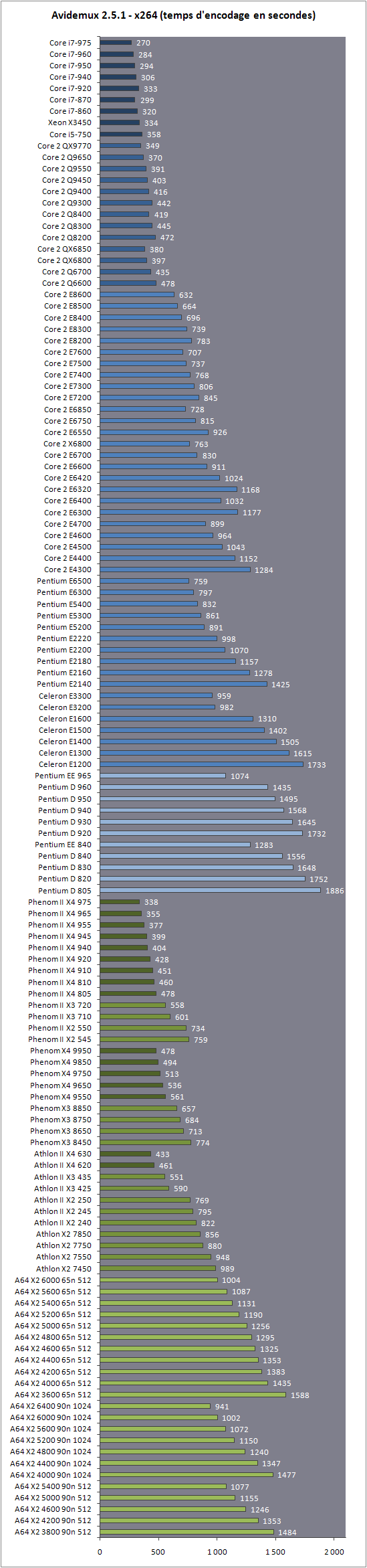

pour ce qui est du eeebox avec un atom
l'atom n'est pas perf pour l'encodage
sa te donnera une idée des perf en encodage
e2200 = 1070 secondes d'encodage
athlon II x4 620 = 461 seconde d'encodage
