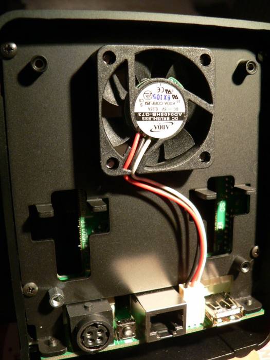

Cet après-midi, je vais tester la tension que donne le NAS, si il donne moins que 5v, c'est normal qu'il démarre pas...
Je ferai des photos du coup, ça c'est un truc du net.

Il faut inverser les fils, c'est une obligation. Le noir = le noir. Pour les jaunes et rouges je ne sais plus s'il faut les inverser entre eux mais essaie les deux.

Bref, sur le nas la broche de droite est la masse (=noir), celui du milieu est le 5V et celui de gauche est le 3V.
Pas moyen de faire démarrer mon ventilo noctua.
J'ai testé ce ventilo avec une pile 9V (les grosses carrées), il démarre sur le noir et rouge mais pas avec le jaune.
Par contre, avec rouge au milieu et noir à droite, j'ai l'impression qu'il essaye de bouger mais il démarre jamais. Même en l'amorçant.
Je pense que le rouge est donc le +12V et le jaune un truc Low tension.
Mais il marche pas ce fuc*ing jaune...

artouillassse à donné plus haut le brochage.
Noir = masse
Rouge = + VCC
Jaune/blanc = signal envoyer depuis le ventilo vers le contrôleur pour indiqué sa vitesse de rotation (il est fortement déconseillé de brancher cette broche sur le + au risque d'endommager l'électronique intégré au ventilo)
Si tu mesure avec un multimètre tu auras surement une valeur fausse, car la tension est régulée en PWM.
Ton ventilo 12V ne démarrera pas car sur ce NAS il y a 2 ou 3 niveau des vitesse des ventilo, donc surement un truc du genre 2V 3.5V et 5V
En 5V ton ventilo 12V démarrera peut être mais surement pas en 2V ni 3.5V
Ensuite as tu regardé les intensités que pompaient le ventilo d'origine et ton nouveau ventilo ? Il est possible que le circuit d'alimentation du ventilo du NAS ne soit pas capable de fournir l'intensité nécessaire pour faire tourner ton ventilo 12V sous alimenté en 5V
Trouves un ventilo 5V t'as pas d'autre choix pour ce NAS
