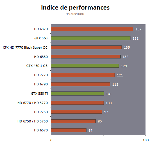

Mettons que j'aie 200€ maxi à mettre dans la CG, d'après un comparo de clubic mettant en scène des 5770 et des 7770 ( http://www.clubic.com/carte-graphi [...] -7770.html ) le gain n'a pas l'air si énorme que ça par rapport au prix, non ?
Enfin, je me trompe peut être - d'ailleurs, j'en serais le premier heureux mais j'aurais plutôt cru que ma CG est déja limitée par le CPU ?
Edit : Sur le même comparo, je vois que les gtx 560 de chez nvidia, pour moins de 190€, par contre, donnent des perfs énormes comparées aux 5770 ...
Edit 2 : En fait, ce serait plutôt la 7850, légèrement au dessus de 200€, une fois OC, qui domine actuellement dans cette tranche de prix, miam miam !

les 560 ont été une carte intéressante chez nvidia,
c'est plus vraiment le cas depuis la sortie des nouvelle hd7...
a 200€, tu peux taper dans de la 7850.
les perfs n'auront plus rien à voir
et la consommation maitrisée.
