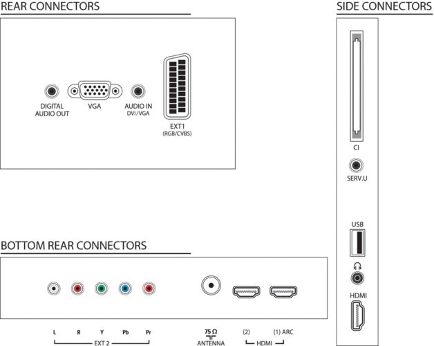

j'ai été gâté par le papa nowel avec une barre de son SAMSUNG HW-K450 (avec caisson de basse Bluetooth). Ma TV philips a déjà quelques années et ne possède pas de sortie optique. Je vais donc devoir utiliser les sorties rca.
Quelle adaptateur puis-je acheter pour relier ma barre à ma télé ? (j'ai aussi des ports HDMI mais ils sont déjà utilisés :p)

Le problème est que je ne vois pas de sortie RCA analogique sur la TV. :/
https://images.philips.com/is/image/PhilipsConsumer/40PFL5606H_12-COP-global-001?$jpglarge$&hei=500
Autres connexions •
Antenne IEC75
 CI+ (Common Interface Plus)
 Sortie audio numérique (coaxiale)
 Entrée PC VGA + entrée audio G/D
 Sortie casque
Alors il y a bien une sortie coaxial numérique sur la TV, mais il n'y a pas d'entrée coaxial numérique sur la barre de son mais en optique.

Avec la ref de la TV ça change tous.
Tu a 2 solution:
- Sortie casque (sortie jack) de la TV vers la bar de son (entrée jack). avec un câble jack à jack (qualité moyen)
- Sortie numérique (Coaxial) de la TV vers la bar de son (entrée optique). avec un convertisseur Coaxial vers Optique (bonne qualité)
Pour le convertisseur il y a ce modèle https://www.amazon.fr/Aptii-Convert [...] ique+audio
Attention au sens de conversion pour le convertisseur si tu choisi un autre modèle
plus les câble:
 - Coaxial https://www.amazon.fr/Cinch-Fiche-D [...] 31ZYSVDSQF
 - optique https://www.amazon.fr/SODIAL-Optiqu [...] ique+audio
Edit:je vient de m’apercevoir après que tu est édité ton poste avec les images que la sortie coaxial sur ta TV est en jack et non RCA, le câble que je te propose n'est donc pas le bon.
Edit 2: voici le bon cable Coaxial https://www.amazon.fr/Mono-Jack-Fic [...] k+rca+mono

En faite voici la sortie coaxial, c'est bien une CINCH?
http://image.darty.com/hifi_video/televiseurs-led/grand_ecran_led/philips_40pfl5606h_led_k0307253429466a_1308809239698.jpg
http://image.darty.com/hifi_video/televiseurs-led/grand_ecran_led/philips_40pfl5606h_led_l0201083429466c_1308809382743.jpg
Marsh Posté le 25-12-2016 à 16:23:55
ok donc le premier câble est le bon!

Marsh Posté le 25-12-2016 à 16:29:14
Vu que la TV et la barre de son sont compatibles HDMI ARC, pourquoi ne pas utiliser le HDMI ?
Tu dis que tu n'as plus de port HDMI de dispo mais ce n'est pas grave tu en déconnectes un de la TV (celui branché sur l'entrée 1 ARC) tu le branches sur le HDMI IN de la barre de son et tu relies le HDMI OUT de la barre de son à l'HDMI 1 de la TV.

comme je te l'ai expliqué, avec le HDMI tu ne perds pas de port, tu intercale la barre de son entre la TV et l’équipement actuellement branché sur HDMI1. En plus tu ne perds pas en qualité sonore vu que tu reste en numérique de la source à la barre de son. En plus ta TV et la barre de son sont compatibles HDMI CEC, c'est à dire que dans ce cas quand tu allumes la TV la barre de son s'allume en même temps et se positionne sur la bonne entrée directement, idem quand tu éteins la TV la barre de son s’éteint également en même temps.
Après si tu veux t'embêter avec des convertisseurs et des adaptateurs et manipulations additionnelles au quotidien, à toi de voir.
Au passage par le câble RCA tu ne perds pas les basses, la barre de son va envoyer les basses fréquences vers le caisson, tu devrais pouvoir essayer facilement le genre de câbles dont tu as besoin se trouve facilement.

J'ai acheté un câble HDMI compatible ARC (et oui attention à ce point, certains câbles ne sont pas compatibles avec le mode ARC, en rapport au câblage interne de certains câbles qui n'est pas complet).
Donc en utilisant cette fonction de ma TV (un beau bordel pour régler le truc d'ailleurs mais bon, ceci est une autre histoire), tout marche comme prévu, une qualité de son plus que topissime (pour moi en tout cas rien à redire, les voisins auront peut-être le droit de gueuler de temps en temps  :D  ).
Par contre je perd un port HDMI et vais devoir brancher/débrancher à chaque fois pour switcher entre deux de mes périphériques (mais c'est pas si grave).
