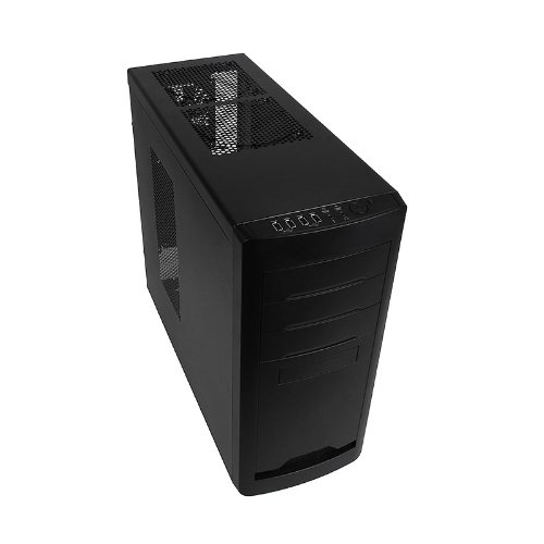

Je trouve que pour ton ami, un boîtier plus sobre que le asgard III Window serait plus aproprié, par exemple celui ci : http://www.amazon.fr/BitFenix-Merc [...] 931&sr=8-1
Frais d'envoi Gratuit chez Amazon, et SAV au top(par exemple, si tu veux retourner un matériel il t'offre les frais d'evois ^^, si le matériel ne marche pas, il t'envoie un neuf si la date d'achat n'a pas dépassé les 30 jours etc)
VS
