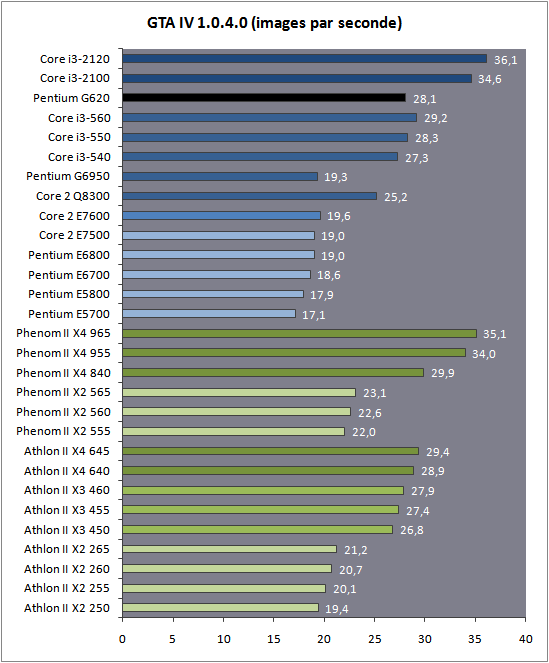

même sous GTA IV (qui est optimisé pour les quad) le core i3 2120 est devant
http://www.hardware.fr/medias/photos_news/00/32/IMG0032490.png
Waou!!!!!!!! 1fps de mieux que le phenom, quelle différence !!!! ça saute aux yeux (les yeux d'un strobscope)
Marsh Posté le 10-07-2012 à 16:51:01
ma config elle est bonne et ouvre la voie pour Bulldozer et PileDriver
dans un an il pourra avoir un FX-8150 à 100€
mais dans 5 ans il payera toujours 200€ pour un i5
Marsh Posté le 10-07-2012 à 16:51:25
http://www.hardware.fr/medias/phot [...] 032490.png
sans parler de la conso supérieure / des jeux non optimisés quad...
Normal, GTA 4 est très sensible à l'hyperthreading (+50% de perf).
Donc meilleure archi du SB + HT => i3 devant ;)
dans un jeu optimisé quad le core i3 est très légèrement devant, donc dans les jeux non optimisé pour les quad le core i3 est très nettement devant
