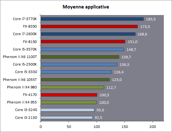

on peut toujours trouver différents tests. selon les options retenues, les résultats peuvent varier.
le mieux est de s'en tenir à la moyenne.
Voilà la moyenne applicative d'octobre 2012 d'hardware.fr
il s'agit de la MOYENNE de bon nombre d'applications qui sollicite particulièrement les processeur dont le montage vidéo !

Le 8350 est effectivement assez cher, le 8320 est un bon compromis.
Le 8120, si on le considère en dessous du 8150, d'après le test d'Aarkann, il semble quand même y avoir un écart conséquent (30s d'écart sur 2 min 30 de conversion). Une autre question par contre, personne ne t'a demandé, mais la consommation électrique a t'elle de l'importance ?
Car les processeurs AMD ont un TDP de 125W contre 65W pour Intel.
Marsh Posté le 31-12-2012 à 00:38:31
A 20€ près je suis dans le budget fixé (avec l'écran).
Y a t-il vraiment une grosse différence entre le 8350 et le 8120 de AMD, niveau puissance pour l'utilisation que j'en ai ?
Marsh Posté le 31-12-2012 à 00:40:08
Bah disons que entre le 8320 et le 8350 y a "seulement" 16€ de différence donc quitte à dépasser autant prendre le plus puissant.
Marsh Posté le 31-12-2012 à 00:45:22
30s sur 150s soit 25% d'écart pour de l'encodage sous Premiere à croire le test d'Aarkaan, après le logiciel fonctionnera, il sera juste un peu plus lent.
Après l'utilité des 16Go de RAM est limitée, de plus excuse moi pour t'avoir indiqué cette RAM au début, je n'avais pas vu que c'était de la 1333... mieux vaut prendre de la 1600Mhz pour 2€ de plus :
