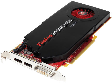

je suis en quête d'une carte graphique pour améliorer mes performances dans le cadre de montage vidéo intensif ............. oui mais voilà, le budget est restreint...... auriez-vous un avis afin de départager les deux cartes sélectionnées ci-dessous.
Elle sera branchée sur un Iiyama Prolite B2712HDS sous 7 pro 64 bits avec qx9650 + 4 gb ddr3 sur x48t-dq6 le tout dans un boitier bien ventilé.
merci pour vos éventuels commentaires  :jap:
                  475 €  pour la fire pro v5800
http://www.comptoir-hardware.com/images/stories/_cg/hd5000/firepro_v5800.jpg
                  477 €   pour la quadro fx 1800
http://www.nvidia.fr/docs/IO/69186/header_productshot1.png
il me semble tout de même qu'elles ne jouent pas tout à fait dans la même cour.........

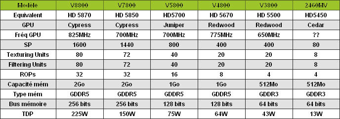

s'agissant des équivalences, voilà ce que j'ai pû trouver
http://www.comptoir-hardware.com/images/stories/_cg/hd5000/firepro_specs.jpg

s'agissant des équivalences ATI, voilà ce que j'ai pû trouver [/b]
http://www.comptoir-hardware.com/i [...] _specs.jpg
SVP, quelqu'un aurait-il une idée pour la correspondance Nvidia ?

La FX1800 est une 9600GSO (96 64SP, bus 192bits), la V5800 une HD5770 ("800"SP, bus 128bits à fréquence double). La V5800 est comparable à la FX4800.
Il n'y a vraiment aucun rapport entre ces 2 cartes en terme de puissance brute, et à moins que tu ne fasses de la CAO, et intensivement, je ne te conseille aucune des 2.
