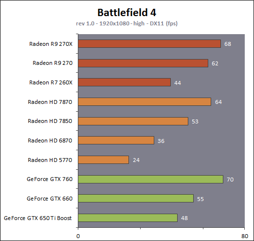

Carte graphique trop chère car pour presque les mêmes perfs tu as celle ci: http://www.ldlc.com/fiche/PB00156552.html cela te feras 55 euros d'économie.
Pour te donner une idée des perfs sur BF4 entre la GTX 760 et la R9 270X: http://www.hardware.fr/medias/phot [...] 043391.png
Skoreone ne jamais préviligier un processeur pour une config GAMING !  :jap:
Ex: un I7 à 300 euos avec une GTX 660 à 150 euros: total 450 euros. Face à un FX 6300 à 100 euros avec une R9 270X 175 euros:  total 275 euros. Et bien c'est la deuxième solution qui va être plus perf .  ;)
Pourquoi? car c'est la carte graphique qui fait presque tout le boulot donc qui fait la différence en jeux.
