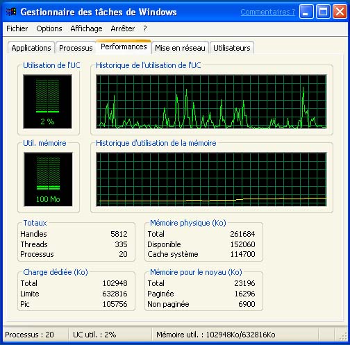

et si tu regardes par ex sur ce screenshot
http://www.touslesdrivers.com/images/dossiers/pages/3/gestionnaire_de_tache.jpg
tu vois que ce Pc a fait un pic a 105756 K sur un total de 261684 K de memoire physique
(c'est a dire une machine equipee de 256 Mo de RAM)
Si le pic depassait tres regulierement ces 261684, ce serait signe de manque de ram
