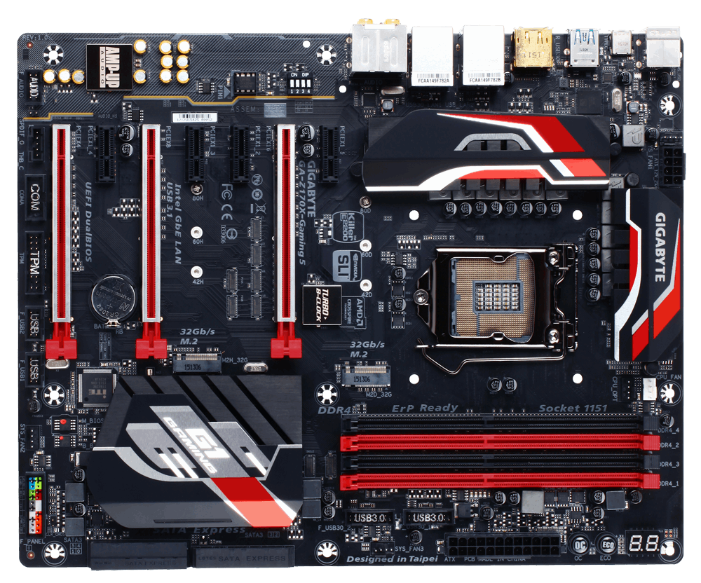

 CM gigabyte   ga-z170x-gaming5
 CPU i7-6700    LGA 1151
DDR4 hyperX fury 2x8go
seasonic  600w
Ce n'est pas mon premier montage j'ai toujours réussi et la depuis plusieurs année je tombe sur ce gros probleme.
Marsh Posté le 28-05-2016 à 14:50:33
Et le code POST indique quoi en dernier?
Marsh Posté le 28-05-2016 à 15:52:49
l'affichage à LED dans le coin en bas en droite...
Marsh Posté le 28-05-2016 à 16:10:22
Ensuite il faut que tu regardes dans la notice de ta CM....
J'ai téléchargé le manuel:
50-55: Memory initialization error occurs.
Donc c'est un problème avec tes mémoires.
Il faut les essayer une per une...
Marsh Posté le 28-05-2016 à 16:43:43
je viens de les tester une par une les deux et de les inverser.
aucun changement
Marsh Posté le 28-05-2016 à 17:00:21
Il faut essayer sur d'autres ports mémoires.
Il faut aussi vérifier qu'il n'y a pas de pin tordues au niveau du socket et des ports mémoires.
Marsh Posté le 28-05-2016 à 17:10:12
je les est mis sur les ports rouge marquer 1 et 2 donc je vais essayer sur les ports noir
rien est tordu ou abimer car je viens d'acheter ce kit tout neuf
Marsh Posté le 28-05-2016 à 17:26:03
Le fait que ce soit neuf ne garanti en rien qu'aucune pin ne soit tordue ou que tous les composants soient fonctionnels... la preuve, cela ne marche pas...
Marsh Posté le 28-05-2016 à 17:38:33
je viens de retirer plein de poussière au font du port et c'est bon l’écran vient de s'allumer
je te remercie de se suivi et du temps passer

bonjour
nouvelle cm, je la monte et la a chaque fois ça se lance et au bout de 10 seconde il redémarre tout seul.
J'ai voulu accéder au bios et ça ne marche pas toujours l’écran noir.
