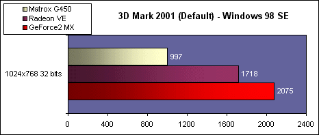

http://www.hardware.fr/medias/photos_news/00/00/IMG0000840.gif
je m'écarte du sujet... mais avec une 7500, je fé moins ke ça... (1218)
Sinon la GF2 MX a l'air pas mal...

Marsh Posté le 31-01-2004 à 14:32:43
starconsole a écrit :
http://www.hardware.fr/medias/phot [...] 000840.gif
c bizarre, car la radeon 7500 est qd meme bien plus performante qu'une VE normalement...
Dans le graphique, la G450 est un déjà au dessus des TNT2/Guillemot Gougar de mickyxp, donc la radeon 7000 est clairement la meilleure des 3.
C'est vrai qu'une petite gf2mx s'en sort si on ne fait pas trop de jeux.
Mais si la radeon 7000 ne te plait pas, mickyxp, quitte à changer, trouves toi plutot une GF3 ti200 sur le forum dans les 40-50? d'ocass. Et là, tu pourras jouer (limité par ton P3 probablement, mais cela devrait rester correct)...
