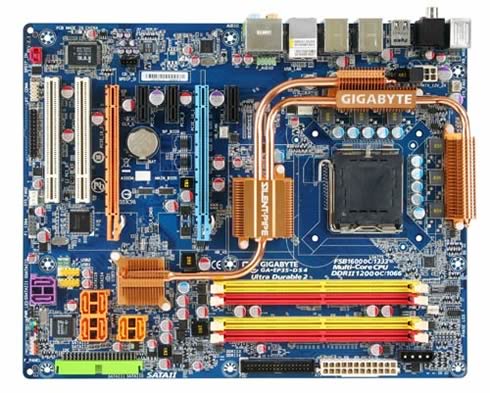

Une petite question aux connaisseurs :
J'ai une carte mère GA-EP35-DS4 avec un disque WD Caviar 640 Go connecté dessus. Comme je n'ai plus d'espace de stockage, je souhaite ajouter très bientôt 1 voire 2 autres disques durs, probablement aussi des WD Caviar Black 640 Go (vu leur silence et leurs performances).
D'où ma question : est-il possible (en termes de ports etc) de connecter 3 disques durs sur cette carte mère ? Et pensez-vous que la connectique nécessaire est fournie avec les DD ?
Merci !!

Oui, on peut connecter jusqu'à 6 disques durs sur ta EP35-DS4 (les ports SATA orange):
http://www.cdrinfo.com/Sections/Articles/Sources/G/Gigabyte%20GA-EP35-DS4/Images/motherboard_productimage_ga-ep35-ds4_big.jpg
Je te conseille plutôt le Caviar Blue 640Go, moins cher dont les perfs sont sensiblements les mêmes que le Black. Par contre les HDD sont tous vendus sauf exception en version "bulk", c'est à dire sans vis ni nappe SATA. Il faudra donc en acheter s'il n'en reste pas dans le bundle de ta carte mère.
Pour ta dernière question, la mémoire maximale adressable par Windows 32 bits est d'environ 3.25/3.5Go (ça dépend de ta config), il faut donc passer au 64 bits pour profiter de plus.
