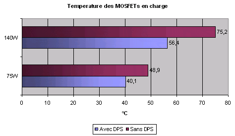

Tu peux parfaitement t'en passer.Il n'est utile que si tu o/c énormément.Mais je te conseille quand même de la garder,cela ne coute rien.
Concrètement:
http://www.x86-secret.com/pics/cm/8inxp/mosfettemp.gif
http://www.x86-secret.com/articles [...] inxp-5.htm
Le ventilo peut parfaitement être débranché.Dans le topic officiel de la 8KNXP(elle a aussi le DPS),un gas a débranché le ventilo,et le DPS ne chauffe pas plus.
