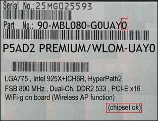

Asus recommande une alim de 350W minimun delivrant du 12V à 15A.
Sinon, regarde sur la boite de la carte mère au niveau de l'etiquette si c'est bien marqué "chipset OK" (valable aussi pour la P5GDC)
http://www.touslesdrivers.com/images/news/1494.jpg
http://www.touslesdrivers.com/inde [...] _code=1494

Marsh Posté le 13-01-2005 à 13:41:22
il n y a que sur la boite de la carte mere que c 'est marqué? car si c 'est sont probleme, c'est vraiment grave de la part d asus de vendre des cartes meres ne fonctionnant pas. Apres faut savoir si cela s aplique aussi au P5GDC deluxe. Mais je ne voit plus que cela comme probleme.

qulqu un a deja recu une carte mere avec le mauvais chipset?
Marsh Posté le 13-01-2005 à 16:15:25
Perso sur la mienne (P5GDC Deluxe) c'est bien mentionné sur l'etiquette de la CM "chipset OK" comme sur la photo.
