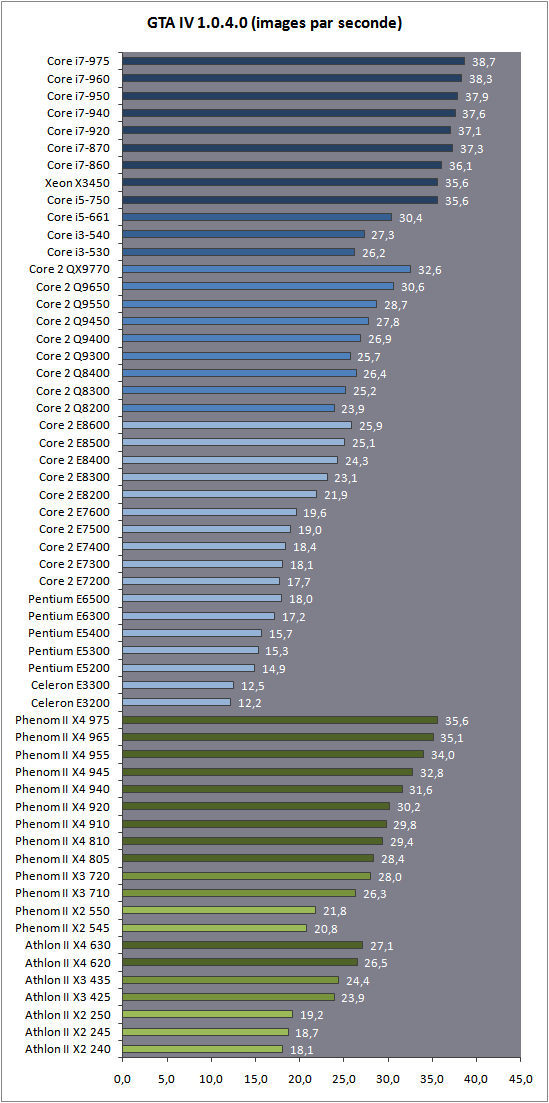

| niponnimauvais a écrit :   |
J'utilise ces deux jeux et c'est donc pourquoi je me pose la question...
Pas facile de trouver un test qui quantifie les gains en FPS sur des jeux avides de cœurs avec les filtres activés !!! A chaque fois que je vois un bench avec une belle résolution, l'AA activé et tuti quanti, les écarts sont très limités pour ne pas dire insignifiants...
800x600... ![[:hardbox] [:hardbox]](https://forum-images.hardware.fr/images/perso/hardbox.gif)
http://www.hardware.fr/art/imprimer/780/
" Selon les test réalisés par Hardware Magazine N°46, un Quad Core à 2.66Ghz donne 10% de mieux qu'avec un Dual Core à 3.33Ghz avec le jeu Metro 2003, et 20% de mieux avec Bad Compagny 2 "
http://www.commentcamarche.net/faq [...] -a-3-33ghz
Si c'est en 800x600 ça n'a aucun intérêt !!!
Edit : si sur une "scène" de GTA IV je fais 35FPS de moyenne, les 10% de mieux risquent de me faire rire !!! ![[:ooterreuroo] [:ooterreuroo]](https://forum-images.hardware.fr/images/perso/ooterreuroo.gif)
