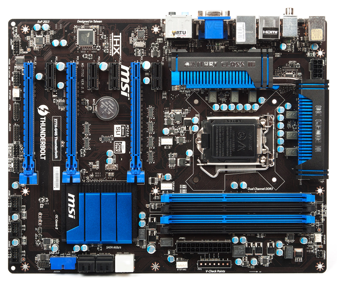

http://www.techpowerup.com/161758/ [...] tured.html
On peut le deviner sur la deuxième photo.
Par contre si il est cramé, c'est qu'il était pas loin du truc qui a fait lance-flammes.

Merci. Ce qui a cramé précisément C est au niveau des connections USB sur le bord de la carte Mere. Photo 1 de la carte mere : il y a le trou pour la vis sur le coin inférieur, puis les fameuses connections USB sur la gauche. Entre chaque il y a un petit cylindre argenté et bleu. La puce en face du premier a explosé.

Tu peux poster une photo retouchée avec l'indication du composant qui a dégagé ?

Alors je galère un peu depuis mon portable mais j'ai la photo. Ya pas d'annotations mais c'est assez évident je pense. https://imageshack.com/i/exQtGjptj
Marsh Posté le 18-06-2015 à 13:56:07
Rien d'autre nulle part ?
C'est très spécifiques à ces ports usb, t'avais quoi de branché dessus ?
Si y a pas eu de piste brûlée ni de court circuit ça pourrait même refonctionner tel quel en cessant d'utiliser ce header usb.
Voilà une photo pas trop dégueu de la même CM : http://www.overclockers.ua/motherb [...] erbolt.jpg
Par contre il y a de petites différences, soit tu n'as pas une g45, soit c'est une histoire de révision. Mais pas grave.
On retrouve les même composants (sans doute de la régulation d'alim + condo de découplage) à côté de chaque header usb. Tu peux nous donner la ref en regardant le voisin ?
Faudrait voir l'état du PCB maintenant, ça a l'air d'avoir salement grillé malheureusement.
edit : à mieux regarder ma photo de référence je vois que ton composant grillé n'est pas le CI à 6 pattes mais plutôt un condo. Pas sûr que le layout soit le même entre ta photo et ma CM. Vérifie la référence.

La référence que j'ai donné est bonne j'ai vérifié le nom directement sur la carte mere. La différence est que celle que tu as montré est une édition thunderbolt, pas la mienne
On dirait que c'est le chip de protection ESD/Court-circuit qui a fait couic.
Je testerai le 5v de standby de l'alim avec une petite charge pour voir.
Mais faut savoir le faire :/
Message édité par bjone le 18-06-2015 à 14:25:18
Marsh Posté le 18-06-2015 à 14:31:35
C'était aussi mon idée (un machin à 6 pattes ça me fait penser à ces composants à base de TVS en réseau qui servent à ce que tu dis) mais on n'est pas près de vérifier vu que l'auteur du topic répond à une question sur 3 et les photos sont douteuses...
Message édité par TotalRecall le 18-06-2015 à 14:39:54

Marsh Posté le 18-06-2015 à 14:34:13
Exact. En mettant ta ref dans google c'est presque toujours l'édition Thunderbolt qui remonte et de tte façon on ne trouvera jamais une photo en assez haute résolution pour lire la ref du composant que je te demande...

Soit le chip de protection est mort de sa belle mort, mais avec panache,
Soit on l'a aidé de l'extérieur ( un truc branché est mort et a balancé du 220v, genre une imprimante :D )
Soit on l'a aidé de l'intérieur (le 5V SB de l'alim est mort est a balancé du 12v ou + :D)
Ceci dit si le 5V de SB a tabassé autre chose, y'aurait eu d'autres dégâts ailleurs je pense. (Donc on peut pencher sur une mort spontanée ou une aide extérieure)
Message édité par bjone le 18-06-2015 à 14:51:17
Marsh Posté le 18-06-2015 à 14:53:06
Oui c'est aussi pour ça que je demandais ce qui est branché sur ce port, afin de vérifier que chaque appareil est ok (notamment ceux avec une alimentation externe). On attend encore une réponse...
Mais sachant ce que ces trucs peuvent encaisser, vu l'état du PCB et vu qu'il n'y a vraiment pas de raison qu'une TVS se mette en court circuit subit si c'est bien cette puce qui a dégagé ça reste mauvais signe pour la mobo...
Message édité par TotalRecall le 18-06-2015 à 14:54:49
Topic .Net - C# @ Prog
Marsh Posté le 18-06-2015 à 14:53:58
Sachant que j'ai déjà une alim (corsair CX bronze 600) récupérée grâce à une garantie... Je n'ai "que" la carte mere a racheter. Donc dernière question peut être : faire réparer ou racheter la CM et changer l'alimentation ?
EDIT : sur ce "lot" (groupe de deux ports USB correspondant à 1 seule connection sur la CM  ? ) n'est branché qu'un casque audio, soit (parce que j'ai 2 "lot" de ports USB) absolument rien parce que ça ne marche pas... J'ai dit soit parce que je ne sais pas a quelles prises correspond quel branchement sur la CM
Message édité par funknoise le 18-06-2015 à 15:01:30
Marsh Posté le 18-06-2015 à 14:57:14
Racheter. Pas forcément la même évidemment.
Et pour la 50e fois bien vérifier les périph branchés dessus pour éviter de flamber la suivante à cause d'un truc défectueux...
Un court circuit ne suffit normalement pas à générer ça, si ça n'est pas un décès "spontané" du chip lui même il faut une surtension.
Message édité par TotalRecall le 18-06-2015 à 14:57:43
Marsh Posté le 18-06-2015 à 20:09:12
J'ai contacté le sav (la garantie expire dans 6 jours :D ). J'ai tout démonté, je n'ai trouvé aucune autre brûlure. Certains pins à côté sont noircis mais rien ne semble avoir fondu.
Je le redis : sur le port concerné un casque audio sinon rien.
