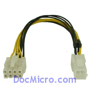

Les solutions :
- "load setup defaults" (vérification Vdimm) et flashage retour case départ.
- Prêt d'une alim disposant d'un connecteur ad hoc.
- Adaptateur ATX 1.3 4 pins -> ATX 2.0 8 Broches
http://www.docmicro.com/images/piecesV2/Cable_ATX13-20.jpg
Edit : EPU-6 n'est effectivement pas prévu pour ta LX (pas assez de phases). Au temps pour moi...   [:vags]
