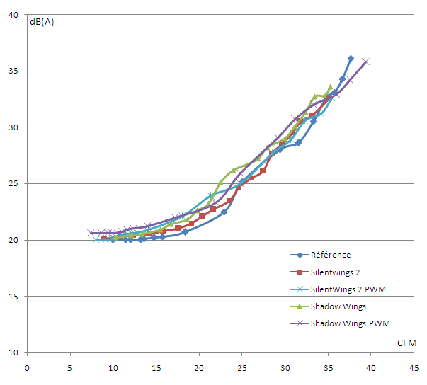

Que tu le payes 4€ ou 22€ ce sera toujours globalement la même chose:
A fort volume d'air déplacé, un ventilateur est bruyant. Bequiet ou pas.
http://www.hardware.fr/medias/photos_news/00/40/IMG0040383.png
Par contre certaines alimentation présentent une disposition interne plus aérée que d'autres, des radiateurs optimisés, des condos 105°C, et une consommation moindre.
Évidemment tout se paye.
La Platimax, la Darkpower, la E9, et la Silent max, entre autres, peuvent rester silencieuses à haute puissance.
Certaines alimentations milieu de gamme comme les S7 et CX semblent bien se comporter également.

artouillassse a écrit :
Bien sur quand tu survoltes n'importe quel ventilo est audible ^^
Mais de quoi tu parles ?!?!
T'es au courant qu'une alimentation pour PC est incapable de délivrer plus de 12V ?
Je parlais du SW2 car à rpm max c'est le moins bruyant.
C'est totalement faux.
Tous les Nanoxia, les Scythe basse vitesse, certains Enermax,... seront des dizaines de fois plus silencieux.
Et ton comparo s'appuie sur des ventilos bequiet.
Ce n'est pas un comparatif, c'est pour te montrer ce qu'est la courbe décilométrique d'un ventilateur.
D'autre part, en changeant de ventilo il y aura certainement moins de bruit, antec n'étant pas réputé pour le silence.
Antec fourni un couple ventilateur/asservissement adapté à son layout interne, et à la sécurité de l'alim.
Message édité par regis183 le 17-05-2014 à 02:48:59
