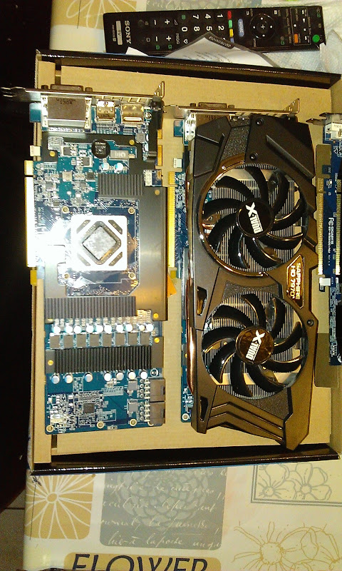

Toujours utile, il se trouve que sur une de mes config j'ai une 7870 (280X) Dual-X qui a un ventillo, dirons nous, grippé ! Je pense que c'est le même modèle que la tienne :
 (désolé pour la qualité de la nappe
En tout cas, c'est une bonne idée de vérifier qu'aucun câble ne vient gêner la rotation des pales, si cela ne vient pas de là, je ne peux que te souhaiter un bon courage pour tes recherche car les ventillos de cette cartes sont des 92mm (si je me souviens bien) montés sur 3 pattes plastique
et, en fonctionn du ventillo grippé la taille du câble et le type de connecteur est différent
Du coup, je t'invite a plutôt partir sur un cooling aftermarket, sachant que cette carte utilise un design de référence AMD.
voili voilo

Oui alors j'ai bien regardé et je l'ai même démonté pour voir si c'était pas un fil qui gênait, et non même démonté le ventilateur saccadait et je me suis retrouvé avec deux fils désoudés
J'ai regardé pour le ventilateur, c'est des 85mm ou 80 je suis pas trop sûr, et 15mm de hauteur, et avec trois vis de fixation. Ce qui m'étonne c'est que les magasins que je contact ne dispose pas de ces pièces la, donc je pense que je vais devoir faire appel à la Chine ! Même si j'ai pas une grande confiance envers ces transactions la ^^
