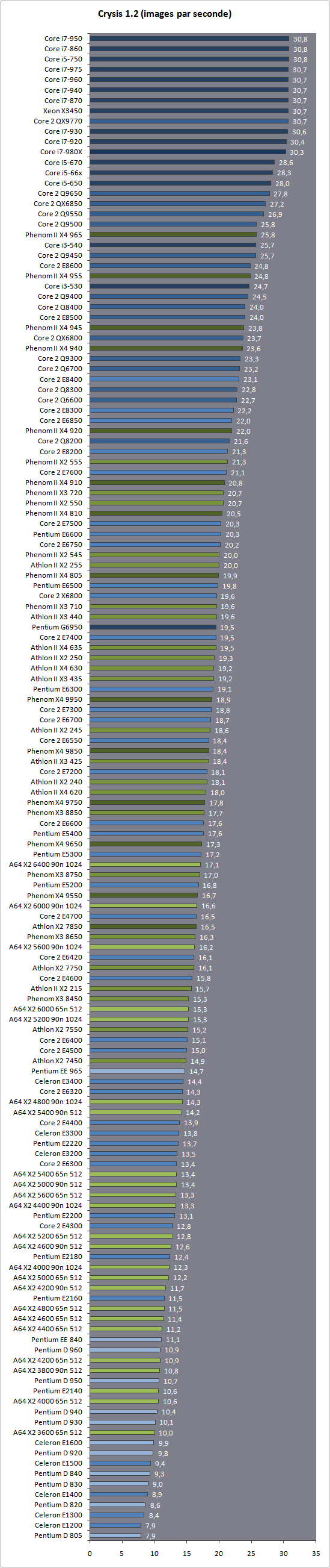

Oui, ton cpu va limiter la puissance du GPU, c'est inévitable:
http://www.hardware.fr/medias/photos_news/00/28/IMG0028267.png
