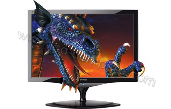

je possède 2 écrans Viewsonic vx2268wm qui font du 1680x1050 en 120hz sur leur DVI-D dual link.
http://www.lcd-compare.com/images/pdts/xlm/VIEVX2268WM.jpg
