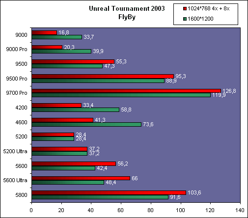

http://www.hardware.fr/medias/phot [...] 006018.gif
Alors sauf si tu joue avec FSAA 4x et aniso 8x, ce qui n'est pas du tout obligatoire dans ce type de jeux, je comprend pas.

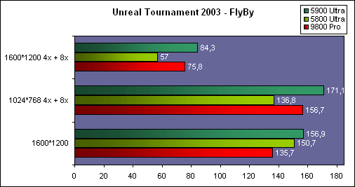

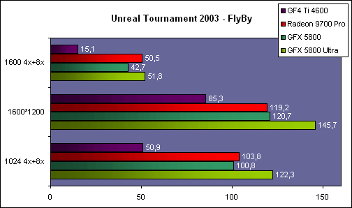

| noelemac a écrit : Ou alors tu est tres difficile. Sans parler du mode FSAA et Aniso, la dif de perf entre une 4600 et une 5800 par exemple sont pas extrahordinaire. C'est vraiment domage de changer une 4600. |
a peine 2x supérieures
http://www.hardware.fr/articles/453/page5.html
http://www.hardware.fr/articles/462/page10.html
