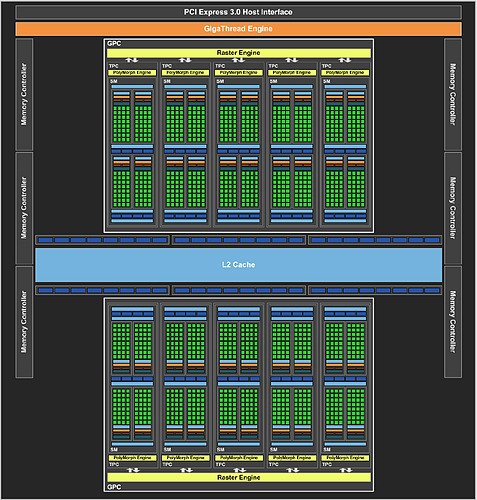

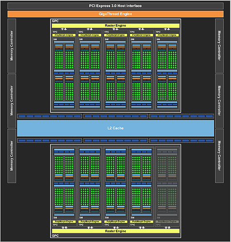

Attention la GTX 1060 3 Go n'est pas exactement la GTX 1060 6 Go.
Nvidia a désactivé 1 Streaming Multiprocessor (SM) de l'un des deux Graphics Porcessing Cluster (GPC).
Archi GTX 1060 6 Go
V.S.
Archi GTX 1060 3 Go
Edit : Il en découle un delta de performance entre la version 3 Go et la version 6 Go :
