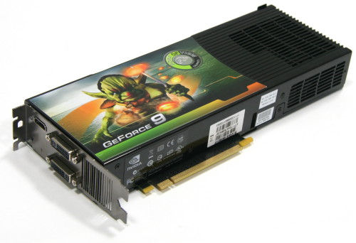

La carte la plus performante avec du hdmi intégré :
9800 GX2
http://www.hardware.fr/medias/photos_news/00/22/IMG0022513.jpg

9800GX2 HDMI Inside :d
