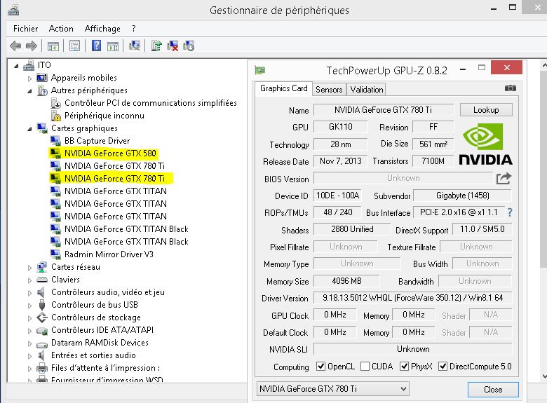

Test avec la 8ème carte (4è type) : no succes. sous windows on voit les 8 mais y'en a une qui marche pas.
Ben voilà, la limite pour moi c'est 7.  :(
Update :
http://render.otoy.com/forum/download/file.php?id=43386&mode=view
Message édité par itou le 20-05-2015 à 14:30:32

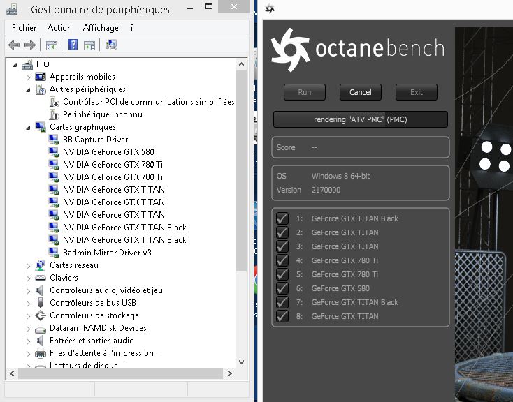

salut windows en voit que 7 mais dans le moteur de rendu ca dit quoi?
octane en voit combien par exemple?

c'est bon, j'ai les 8 qui marchent :
un petit édit dans les registres windows et c'est ok :
HKEY_LOCAL_MACHINE\SYSTEM\CurrentControlSet\Control\Class\{4D36E968-E325-11CE-BFC1-08002BE10318}
repérer la partie display et la liste des cartes, puis rajouter ces deux clé DWORD à chaque cartes une valeur de 1 :
DisplayLessPolicy
LimitVideoPresentSources
http://render.otoy.com/forum/download/file.php?id=43415&mode=view
