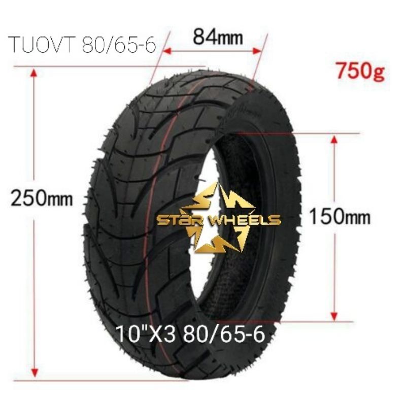

pour des jantes classiques, généralement équipées de CST 10" x 2,5", il est possible de monter les Tupda ou Tuovt 80/65-6 de 10" x 3" (diam. ext. : 250mm ; diam. int. : 150mm ; largeur bande de roulement : 84mm ; poids : 750g), qui offrent plus d'adhérence (fondamentale pour l'accroche, pour ne pas déraper, mais aussi pour raccourcir la distance de freinage), de stabilité, d'absorption des irrégularités sur la route, de capacité de franchissement, bref : de confort et de sécurité
on retrouve ce pneu Tupda ou Tuovt 10" x 3" p.ex. sur les : SpeedTrott RX, Zero Z10X Limited, VSett 10 et Dualtron Victor ; ils sont nettement mieux que les CST 10" x 2,5" ronds, classiques depuis 2018
suivant cette tendance à l'élargissement, on voit se multiplier des trottinettes avec d'emblée des pneus de 3" de large, même sur de petites roues
exemples : Boosted Rev, VSett 8 et 9 (8,5" x 3" ) ; c'est une très bonne évolution !
voyez cette vidéo pour passer de pneus gonflables 10" x 2,5" à du 10" x 3" : https://youtu.be/MVHo3eNinMM

- Problèmes de roue, de pneu, d'adhérence :
A mon sens, le tout premier et le principal problème se situe au niveau de la taille des roues ainsi que
la taille et la qualité des pneus.
La petite taille de roues et pneus, allant de 6" à 13" de diamètre x 1,5" à une poignée de pouces de large, présente
de très gros inconvénients :
. la conduite instable ;
. très peu de capacité de franchissement d'imperfections de la route, de trous, de nids de poule, d'obstacles, de bords et rebords ;
. très peu de surface de contact au sol, affectant l'adhérence au sol et les distances de freinage.
=> Donc : la petite taille des roues pèse lourdement sur la sécurité du conducteur et des autres usagers de la route.
A côté de la taille des roues et pneus, il y aussi un gros souci de qualité de pneus : du type de pneu, de la nature de
la gomme, de l'épaisseur de la gomme, du dessin ou des nervures dans la gomme...
Les pneus chinois et indiens de nos trottinettes électriques crèvent beaucoup trop facilement, ils s'usent bien trop vite
et encore pire : ils n'accrochent pas assez la route, provocant : des glissades, des dérapages, des distances de freinage
beaucoup trop longues, des pertes de contrôle, des accidents avec dommages matériels et corporels, voire des décès.
Autrement dit : il nous faut d'urgence des pneus à la fois de plus grande taille et de bien meilleure qualité, p.ex.
ceux du spécialiste italien PMT, et peut-être un jour des fabricants premiums : Michelin, Continental, Pirelli et GoodYear,
au lieu des produits entrée de gamme asiatiques : CST, Tuovt, TUpda, etc.

- les pneus d'origine étaient casse-gueule, carrément dangereux !
je les ai remplacés par : à l'arrière un classique CST 10" x 2,5" rond qu'on trouve partout et sur la plupart des machines ; le 10" x 3" Tuovt à l'avant
- la suspension intégrale est déjà un grand bienfait, mais ces petits amortisseurs sont encore insuffisants sur les pavés saillants

- pneu Tuovt : marque connue pour ses pneus gonflables larges mixtes pour route sèche ou mouillée
https://forum.hardware.fr/forum2.ph [...] 0&filter=1
