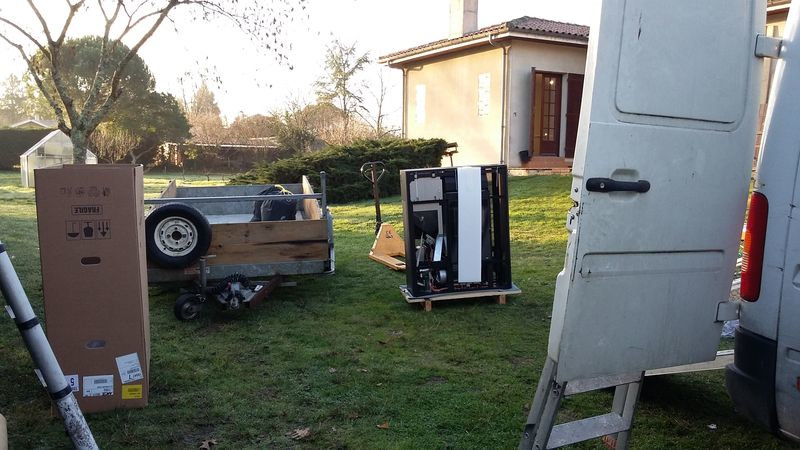

Voila le MCZ stream est installé, quelques photos (dsl pour la qualité...)
http://www.zupimages.net/up/15/52/c8li.jpg
http://zupimages.net/up/15/52/ixp1.jpg
http://zupimages.net/up/15/52/rrge.jpg
http://zupimages.net/up/15/52/tk39.jpg
http://zupimages.net/up/15/52/0hry.jpg
http://zupimages.net/up/15/52/ntww.jpg
http://zupimages.net/up/15/52/z822.jpg
http://zupimages.net/up/15/52/niaa.jpg
http://zupimages.net/up/15/52/ynv0.jpg
http://zupimages.net/up/15/52/6lof.jpg
http://zupimages.net/up/15/52/kcx4.jpg
Je n'ai pas eu encore le temps de tester la chauffe de la maison, juste le premier allumage toutes fenêtres ouvertes.
Pourvu que la fiabilité soit au rendez vous  [:agkklr]

C'est moi ou c'est bizarre comme emplacement pour un poêle à bois ???
Gamertag : Getget94 - PSN : Getget1980 - Nintendo Network : Getget1980 - Uplau : Getget1980
Marsh Posté le 25-12-2015 à 23:48:26
Oui c'est pas courant, il est dans un couloir presque au centre de la maison.
Il souffle vers les chambres et la ventilation canalisée va vers le salon.
Marsh Posté le 26-12-2015 à 03:19:49
Pourquoi avoir fait un coffrage ?
La prise d'air se fait comment ?
C'est toi qui l'a installé ?
Je n'ai plus de questions :D

Coffrage pour cacher le tuyau d'évacuation et de soufflage. Prise d'air au sous sol et c'est pas moi qui l'ai installé.
