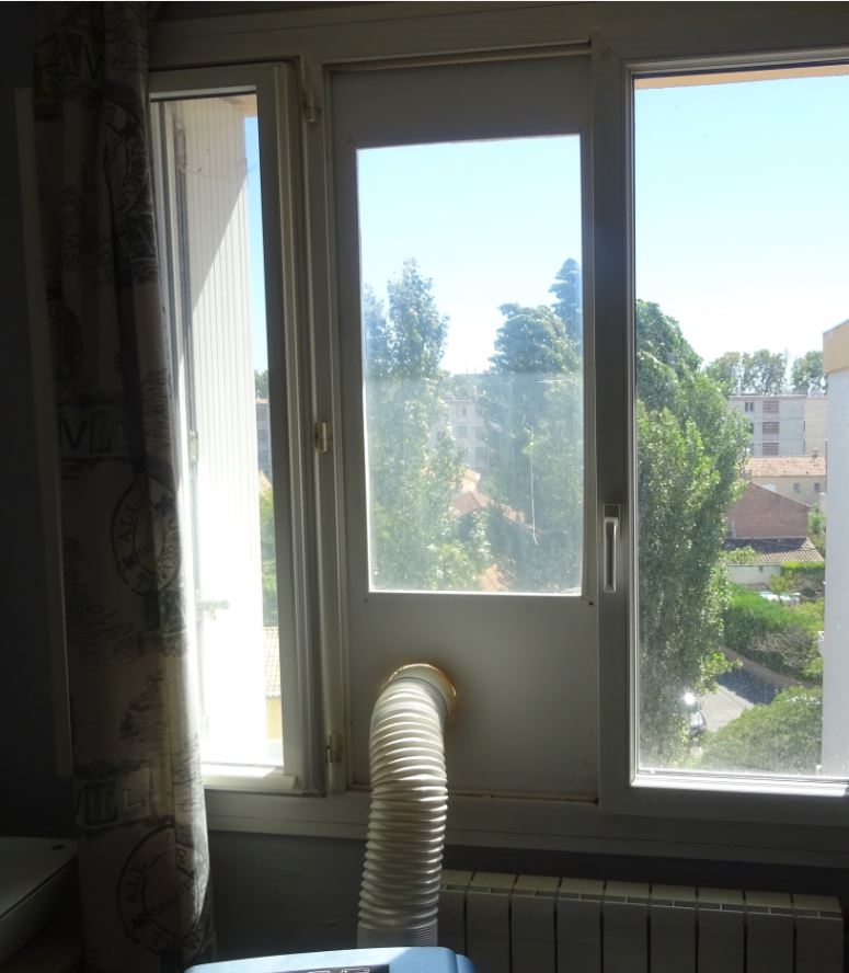

OUI je l'ai fait plusieurs fois pour des fenêtres en pvc c'est très simple, les portes fenêtres ça revient au même ça dépend juste du modéle.
Si il  y a une gorge  comme sur la photo 1,   très simple avec des panneaux blanc mélaminé de 8 ou 10 mm d'épaisseur . ( c'est blanc des 2 côtés ) il suffit de faire découpé pile à la bonne taille au rayon découpe.
https://rehost.diberie.com/Picture/Get/f/84348
https://rehost.diberie.com/Picture/Get/f/84349
On met le panneau dans la "glissière " on le pousse à gauche dans mon cas et on ferme l'autre fenêtre et c'est coincé .

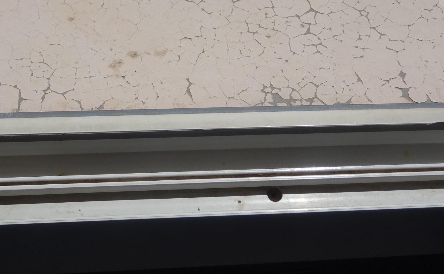

c'est le 1er truc auquel j'avais pensé, mais ca le fait pas,
je n'ai pas de partie ouvrante à coté, donc je dois l'insérer du 1er coup au bon endroit,
la gorge est minuscule, en haut et en bas c'est 1 mm, > j'ai pas de jeu pour l'insérer,
https://i.ibb.co/Nn4RHdb/capture.png
> je dois fais pile la taille, mais alors ca veut dire que je dois plier le panneau légerement pr rentrer
en hauteur, a la limite ca va, sur 2m de haut c'est pliable (j'ai testé avec une chute de MDF, mais il a fallu forcer, je voudrais pas niquer mon chassis à force)
sans compter qu'il y a de la visserie (porte fenetre + oscillo battant) qui est dans le chemin en haut et en bas pour rentrer facilement,
même avec des découpes un peu plus larges, ca reste ultra galère à faire rentrer
et une fois en place... impossible de le refaire sortir facilement, donc je dois prévoir des poignées pour pouvoir le tirer,
https://i.ibb.co/qCwHK7B/capture.png
bref, la galère, j'y ai passé mon dimanche,
je pars sur autre chose, je pense que par l'extérieur avec les chassis de moustiquaire ca fera le job et ce sera plus facile à mettre et retirer,
faut juste que je trouve quoi utiliser comme panneau
