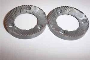

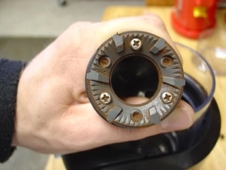

Le moulin/broyeur
On oublie les broyeurs à hélice.
La mouture récupérée n'est pas régulière, ça sort des confettis de toutes les tailles et ça chauffe le grain. Il faut un moulin de qualité à meules plates ou coniques. Ca, c'est de la meule plate bof, pas aiguisée ni rien :
Celle que l'on va recommander pour notre activité :
Il en existe de tous les types, de toutes les tailles. Certains, malgré leur marque ne seront pas adaptés à l'espresso (comme le Bodum Antigua, qui ne mout pas assez fin, par exemple).
